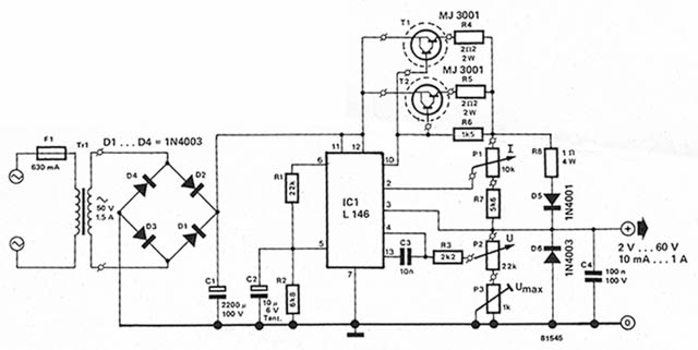

Beh, io sono un po arretrato, ma vedi se come pass transistors hanno MJ4502 o 2N4399 ;-)
Ci sarebbe anche questo schema di Elektor :
modificando i componenti per una tensione più bassa ed una maggiore corrente e mettendo un µA723 al posto del L146 (pin to pin compatibile), si potrebbe, con qualche modifica, sfruttare anche il suo PCB
Attenzione che il PCB potrebbe non essere, per questioni di inserzione immagini, nella corretta scala.
PS: capisco che l'approccio è meno didattico perché è un progetto quasi confezionato, ma non è neanche detto che le modifiche che ho suggerito siano possibili. Ora vado a controllare sia sul circuito che sul PCB ;-)
PPSS: il progetto è del 1982 :mrgreen:

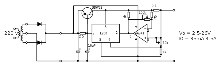

[114] Re: [CDEY] - Come modifico il mio vecchio alimentatore?
Messaggioda Foto UtenteBrunoValente » 7 ott 2013, 16:48
Volendo invece utilizzare l'L200 lo schema dovrebbe essere più o meno questo
Ovviamente recuperando il vecchio trasformatore la tensione di uscita non arriverà a 26V e si dovrà modificare il partitore
Se poi vogliamo strafare si potrebbe complicare un po' per far partire la tensione di uscita da 0V

[115] Re: [CDEY] - Come modifico il mio vecchio alimentatore?
Messaggioda Foto UtenteFedericoSibona » 7 ott 2013, 17:02
Foto UtenteBrunoValente, eccellente!
Direi, se siamo tutti d'accordo, di adottare il tuo primo schema e di non cercare oltre ;-)

[116] Re: [CDEY] - Come modifico il mio vecchio alimentatore?
Messaggioda Foto UtenteBrunoValente » 7 ott 2013, 17:05
Non fidatevi troppo! non conosco quell'integrato e lo schema l'ho buttato giù dando solo un'occhiata al datasheet.

[119] Re: [CDEY] - Come modifico il mio vecchio alimentatore?
Messaggioda Foto Utentebrabus » 7 ott 2013, 17:43
Ecco ecco ecco... :mrgreen: Classico!
Ragazzi anche io ragiono allo stesso modo: parto con le cose semplici e poi aggiungo all'infinito.
Diamoci un target definito, raggiungiamolo, e poi aggiungiamo tutti gli optional.
Direi di concentrarci sul primo schema di Foto UtenteBrunoValente.
Sono l'unico a pensare che il uA741 sia un po' datato? Vi va di usare un normale TL081 (o un TL082, magari usando il secondo opamp per qualcos'altro)?
Bruno, noto che la resistenza "Base-Emettitore" del BDW52 è da 2,5 ohm. Questo significa che consentiamo al L200 di erogare un massimo di 200 mA... Vogliamo spingerci fino a 1A?
Stasera con calma metto giù lo schema con i nomi dei componenti, così possiamo discutere ulteriori modifiche e... prototipare! :ok:
Che ne dite?

[120] Re: [CDEY] - Come modifico il mio vecchio alimentatore?
Messaggioda Foto UtenteFedericoSibona » 7 ott 2013, 18:13
brabus ha scritto: Sono l'unico a pensare che il uA741 sia un po' datato? Vi va di usare un normale TL081 (o un TL082, magari usando il secondo opamp per qualcos'altro)?
Eccolo lì che vuol già aggiungere qualcosa! :mrgreen:
brabus ha scritto:Bruno, noto che la resistenza "Base-Emettitore" del BDW52 è da 2,5 ohm. Questo significa che consentiamo al L200 di erogare un massimo di 200 mA... Vogliamo spingerci fino a 1A?
Facendo come dici dovremmo posizionare anche l'L200 sul dissipatore, invece con 200mA possiamo lasciarlo sul PCB con solo una modesta aletta. Lascia che il PNP lavori ;-)
brabus ha scritto:Stasera con calma metto giù lo schema con i nomi dei componenti, così possiamo discutere ulteriori modifiche e... prototipare!
OK!
