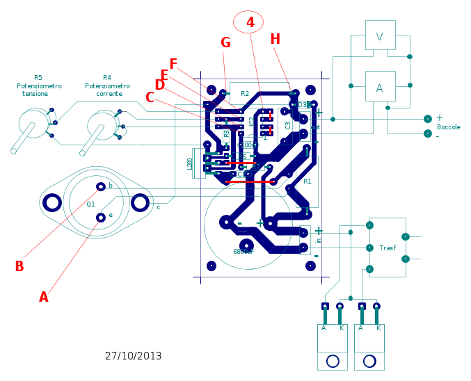

Regola il potenziometro della tensione per avere 12V in uscita e quello della corrente al massimo.
Collega la lampada da 21W e con il tester impostato in Vdc misura la tensione ai capi di R2: un puntale su un piedino di R2 e l'altro puntale sull'altro piedino e prendi nota della tensione che leggi sul tester.
Senza spostare i potenziometri misura ora la tensione tra D e G :un puntale su D e l'altro su G e prendi nota.

R2: 172.4 mV
Tra D e G: 171.1 mV
Il T03 scalda parecchio, sarà normale, giusto? dovrei prendere un dissipatore come si deve..

Il sistema L200-MJ4502 con 1,7A sta dissipando grosso modo una ventina di watt.
Direi che le misure ancora da fare, e che potrebbero comportare modifiche, sono:
- la verifica della corrente minima regolabile per vedere se il problema del circuito di Marco è presente anche qui (mA più, mA meno credo di sì).
- la verifica della corrente massima erogabile a limitazione.
- la verifica della tensione massima di uscita a vuoto ed a carico massimo.

Comunque 0,172V sulla R2 è perfetto, ma non mi è chiaro, per mia ignoranza, cosa intendesse verificare Bruno con il rilievo tra D e G, ossia tra i pin 2 e 5 dell'L200.

Il TO3, essendo montato su quel dissipatore, scalda quello che deve scaldare con quel dissipatore, né più né meno.
Piuttosto dovresti verificare se il corpo metallico del transistor si porta più a meno alla stessa temperatura del dissipatore o se invece scalda molto di più del dissipatore.
Se scalda molto di più del dissipatore vuol dire che non c'è un buon contatto termico tra il corpo metallico del transistor e il dissipatore e forse sarebbe bene migliorarlo.
Ho chiesto di fare la misura di tensione su R2 e tra i punti D e G per due motivi: anzitutto per verificare se il valore indicato dall'amperometro corrisponda con il valore di corrente dedotto da quello di tensione su R2 (0.1 ohm).
Volevo poi accertarmi che l'operazionale stia lavorando correttamente e mi pare di sì, visto che i due valori misurati coincidono (R4=0)
Dovresti lasciare il potenziometro della corrente proprio nella precisa posizione dove si inizia a notare la diminuzione della tensione di uscita.
In queste condizioni, senza variare nulla, dovresti misurare la tensione tra i punti D e G come hai fatto ieri e prendere nota.
_______________________________________
Così avremo modo di sapere con precisione a quale valore di tensione tra i pin 5-2 il regolatore inizia a regolare la corrente (il datasheet dà un valore compreso tra 0.38V e 0.52V) e quindi potremo dedurre con buona approssimazione quale è la corrente massima che il regolatore è in grado di erogare prima che intervenga il controllo di corrente a limitare la tensione di uscita.
Se la stima che faremo ci porterà lontano dal valore previsto da progetto (non ricordo se 4, 4.5 o 5 A aiutatemi a ricordare) vorrà dire che dovremo intervenire sul valore di R2 per aggiustare il tiro.
Con un valore di soglia compreso entro la fascia di tolleranza dichiarata nel datasheet dovremmo aspettarci un valore di massima corrente compreso tra 3.8A e 5.2A, invece, da quanto visto nei giorni scorsi, sembrerebbe che 1.7A della lampada da 21W sia quasi il limite massimo, che è eccessivamente e stranamente lontano da quanto previsto dal progetto e proprio per questo sto cercando di verificare se il sospetto sia fondato o meno.
