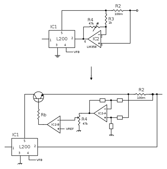

[1275] Re: [CDEY] - Come modifico il mio vecchio alimentatore?
Messaggioda Foto UtenteFedericoSibona » 27 nov 2013, 23:51
Foto UtenteBrunoValente, tale tensione negativa potrebbe anche essere la stessa che mi permette di arrivare a 0V sull'uscita?
Ti posso chiedere un giudizio su questo schema di Elektor del 2008
(IC1, nel caso specifico, è un LM324)
Ovviamente, per eventuali nostri usi sarebbero da rivedere i componenti di potenza.
E, altrettanto ovviamente, è solo una curiosità un po' fuori tema per eventuali progetti futuri ;-)

[1277] Re: [CDEY] - Come modifico il mio vecchio alimentatore?
Messaggioda Foto UtenteBrunoValente » 28 nov 2013, 17:24
FedericoSibona ha scritto:.. tale tensione negativa potrebbe anche essere la stessa che mi permette di arrivare a 0V sull'uscita?
Sì, certo, all'inizio avevo proposto un paio di soluzioni per farlo scendere fino a 0V e che automaticamente avrebbero risolto anche il problema del controllo della corrente ma si decise giustamente di non complicare ulteriormente lo schema e si rinunciò a questa possibilità.
FedericoSibona ha scritto:Ti posso chiedere un giudizio su questo schema di Elektor del 2008..
Non mi pare una soluzione molto furba, visto che il controllo di corrente funziona solo se la tensione di ingresso è già stabilizzata ad un valore fisso, infatti in ingresso c'è un 7815 e quindi non mi pare adatto per grosse correnti: anche ridimensionando il finale non si potrebbe comunque superare la massima corrente ammessa dal primo stabilizzatore.. si dovrebbe ridimensionare anche quello e non avrebbe molto senso.

[1278] Re: [CDEY] - Come modifico il mio vecchio alimentatore?
Messaggioda Foto UtenteFedericoSibona » 28 nov 2013, 17:44
Beh, quando ho detto di ridimensionare i componenti di potenza , intendevo anche il regolatore.
Magari mettendo un low dropout LT1083 o un più comune LM338 invece del 7815 ;-)

Messaggioda Foto Utentebrabus » 29 nov 2013, 12:53
Eh... dura da spiegare, diciamo che andando a 0V si maneggia più facilmente il cortocircuito.
Ragazzi, è chiaro che disponendo di una tensione negativa tutto si semplifica, ma cerchiamo di ottenere il massimo da ciò che abbiamo. Cerchiamo la soluzione più semplice e intelligente che ci consenta di toccare il circuito il meno possibile.
Mi è venuta un'idea, che se vi piace possiamo sviluppare. Seguite il ragionamento:
- In condizioni di cortocircuito, la corrente sul carico è sempre e comunque pari a 0.45V/Rsh, quindi 4,5A indipendentemente da quanto regolato dal potenziometro di corrente. Perché? Perché fra il pin 5 e il pin 2, in condizioni di limitazione di corrente, ci sono (circa) 0.45V. Visto che il pin 2 non può scendere sotto il riferimento di massa, giocoforza il pin 5 sarà a 0.45V.
- Questo significa che la regolazione di corrente funziona solo per tensioni d'uscita superiori a 0.45V. Ma in cortocircuito, la tensione è zero volt, su questo non ci piove!
- Per aggirare l'ostacolo, si può alimentare l'operazionale a tensione duale, o almeno tirare giù il rail negativo, un paio di volt sotto la massa. Però che noia ricorrere a tensioni negative...
- Proposta: invece di "abbassare il pin 2", perché non "alziamo il pin 5"? Teniamo il pin 2 collegato alla tensione d'uscita, e interponiamo un mosfet fra il pin 5 e la resistenza di shunt. Per ottenere la limitazione di corrente voluta, non andremo dunque a toccare la tensione al pin 2, bensì ad "allargare" la tensione fra pin 2 e pin 5, aprendo o chiudendo il mosfet secondo le esigenze.
Lo schema sarà modificato come segue:
Lo stadio IC2-A è un classico amplificatore differenziale, che consente di riferire il segnale di corrente allo zero, ed amplificarlo di un fattore fisso.
Lo stadio IC2-B è, di fatto, il regolatore di corrente. Funziona così: fino a che al morsetto invertente ci sarà una tensione inferiore a VREF (leggi: la corrente è inferiore a una certa soglia), l'uscita rimane saturata alla tensione massima, portando il transistor bipolare a lavorare in saturazione piena.
Non appena la corrente supera il valore di soglia, IC2-A inizia a depolarizzare il transistor, creando il gap fra i pin 5-2 necessario a generare gli zero volt all'uscita, pur mantenendo la corrente al valore impostato. In condizioni di limitazione di corrente, sarà IC2-A a fare tutto il lavoro, mantenendo la corrente al livello VREF.
poiché VREF la generiamo noi, possiamo decidere di impiegare un riferimento molto più preciso di quello interno al L200 (che abbiamo visto avere una tolleranza molto elevata, dalle parti del 15%!), basta uno zener o un grazioso TL431.
Il guadagno dello stadio IC2-A, la scelta della tensione VREF, la scelta del bipolare, son tutte cose che vedremo una volta che lo schema sarà convalidato, vorrei il parere di tutti, secondo voi l'idea sta in piedi? :-)
Linee generali per il dimensionamento:
Guadagno dello stadio differenziale: deve essere tale da avere Vout = VREF in condizioni di minima corrente, e Vout < Vcc-2V in condizioni di massima corrente (per non far saturare l'opamp).
In condizioni di massima corrente, assunta pari a 4.5A, avremo ai capi di R2 una tensione di 0.45V. Essendo l'LM358 alimentato a circa 18V (siamo conservativi), la tensione d'uscita del differenziale non dovrà essere superiore a 18V-2V = 16V. Il guadagno dello stadio sarà dunque G= \frac{16V}{0.45V}\simeq 35
La tensione VREF si può dunque calcolare imponendo VREF = V_{R2}\cdot G in condizioni di minima corrente. Il calcolo restituisce 175 mV.
[WORK IN PROGRESS]
Alberto.
