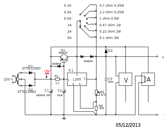

Valutiamo anche questa soluzione
sicuramente meno tecnologica, ma credo sia un buon compromesso tra quello che serve davvero ad Foto Utenteantonyb e quello che si può recuperare del lavoro fatto senza stravolgere il circuito e con modifiche sicuramente alla sua portata.
La maggiore difficoltà credo sia nel reperire il commutatore a sei posizioni da 5A

Foto Utenteantonyb, le sei posizioni riguardano la corrente, mentre per la tensione rimane il potenziometro per variare concontinuità da 2,85V a 15V.
L'idea di Foto UtenteBrunoValente è davvero il proverbiale uovo di colombo. Eccellente il suggerimento di Bruno, che ti consente di regolare la corrente anche a tensione minima (quindi anche in corto circuito), dandoti comunque la possibilità di disporre di un range di correnti più che soddisfacente.
Se sei disposto a eseguire la modifica (che a mio avviso è davvero ottimale e risolve definitivamente il "problema" della corrente di cortocircuito fuori controllo) io ti assisto e ti do le indicazioni necessarie! :ok:
Bruno ha provveduto anche al calcolo delle resistenze e delle potenze necessarie: non ti resta che andare al megozio e procurarti il commutatore da pannello e le resistenze! :ok:
Facci sapere se è tutto chiaro e se hai intenzione di procedere, ciao! :-)

Messaggioda Foto UtenteBrunoValente » 6 dic 2013, 0:16
Ho adeguato i valori delle resistenze a quelli commerciali.

Foto Utenteantonyb, quando comprerai il commutatore, fai attenzione all'ingombro dietro al pannello. Tra interruttore, amperometro e boccola di uscita non mi pare ci sia molto spazio.

Lista della spesa per Foto Utenteantonyb :
Diodi
1N4004 N°3
Resistenze
4.7 ohm 0.25W N°1
2.2 ohm 0.25W N°1
1 ohm 0.5W N°1
0.47 ohm 1W N°1
0.22 ohm 2W N°1
Commutatore 1 via 6 posizioni 5A.
__________________________
La resistenza da 0.1 ohm si recupera dal vecchio layout (R2)

E direi di prendere anche i resistori di potenza che ti aveva suggerito Foto Utentebrabus per le prove.

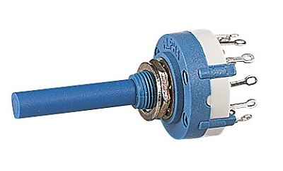

antonyb ha scritto:Non credo che entra quel commutatore a sei vie ho meno di 3 cm e credo che devo rifare il pannello frontale da capo, qualcuno sa le misure?
Ma dai, sono uguali ai potenziometri! Sono fatti così:
Ti basta togliere il potenziometro della corrente e applicare il commutatore, poi le resistenze le metti dove c'è spazio, tanto hanno tutte un reoforo in comune: puoi fare un piccolo mazzo, tenendole un po' distanti l'una dall'altra, e sei a posto! :ok: Poi è finito (sempre se riusciamo a fare sti benedetti test con le resistenze)!
