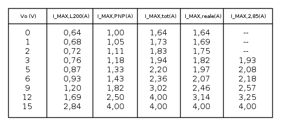

OK, adesso ti mostro cosa succede.
Adesso aumentiamo le prestazioni mantenendo la topologia, adesso vedi che accrocchio della malora vien fuori.
Vogliamo scendere con la tensione? Bene, guarda qua:
Partiamo dal L200.
Assumendo di dissiparlo sullo stesso dissy del PNP, calcoliamo la potenza massima dissipabile in esso:
Dal datasheet abbiamo Rth,JC = 3 °C/W
Assumiamo di avere un accoppiamento sil-pad da 0,5 °C/W
Supponiamo di avere un dissipatore della madonna da 2,5 °C/W
Facciamo i bastardi e facciamo lavorare la giunzione a 100 °C
Facciamo finta che sia fresco e che fuori ci siano 25 gradi.
Otteniamo
Supponendo sempre il rail a 20V (siamo ottimisti), calcoliamo quanta corrente potrà erogare l'L200 alle varie tensioni prima di fottersi, e combiniamo il valore con quanto calcolato in precedenza per il PNP:
Nella prima colonna trovi le tensioni d'uscita da zero a 15V.
Nella seconda colonna, la corrente erogabile dal L200 secondo il dimensionamento termico.
Nella terza, la corrente massima ottenibile dal PNP.
Nella quarta, la corrente massima TEORICA ottenuta come somma delle due. Chiaro che dimensionando il circuito per erogare fino a 0V, dobbiamo limitare la corrente massima nel L200 a 640 mA, dunque la corrente massima REALE che puoi ottenere è nella quinta colonna.
Nella sesta colonna trovi invece le correnti massime che puoi ottenere mantenendo il dimensionamento originale.
Se vuoi scendere fino allo zero, come vedi perdi ALMENO 110 mA su tutto il resto del range di tensioni (dico ALMENO perché con le condizioni al contorno sono stato MOLTO buono, vedi i 2,5 °C/W e i 25 gradi di temperatura ambiente, e far lavorare il silicio a 100 gradi); se nonostante tutto per te è accettabile, la modifica si può fare, aggiungendo un po' di componenti come illustrato da Bruno qualche post fa.

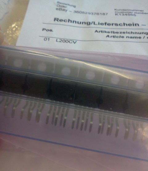

...intanto mi sono arrivati gli L200
Stasera arrovento il saldatore, vediamo cosa riusciamo ad ottenere.
