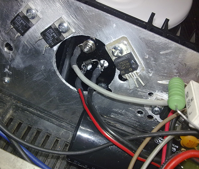

Messaggioda Foto UtenteFedericoSibona » 9 gen 2014, 18:51
Adesso vediamolo da sopra ;-)

[142] Re: [CDEY] - Come modifico il mio vecchio alimentatore? Migl
Messaggioda Foto Utenteantonyb » 9 gen 2014, 18:58
Si stavo facendo la foto, va bene la resistenza in parallelo? ma come mai questo "accrocco" del parallelo?

[143] Re: [CDEY] - Come modifico il mio vecchio alimentatore? Migl
Messaggioda Foto Utentemarco438 » 9 gen 2014, 19:02
L'accrocco del parallelo sta nel fatto che il valore 0.05 ohm e' piu' adatto al caso; pero' le resistenze di quel valore sono di difficile reperimento e poi tu ne avevi gia' due da 0.1 a disposizione. :D
Peccato che, con tutti quei fili sopra, non si veda una mazza del circuito. :mrgreen:

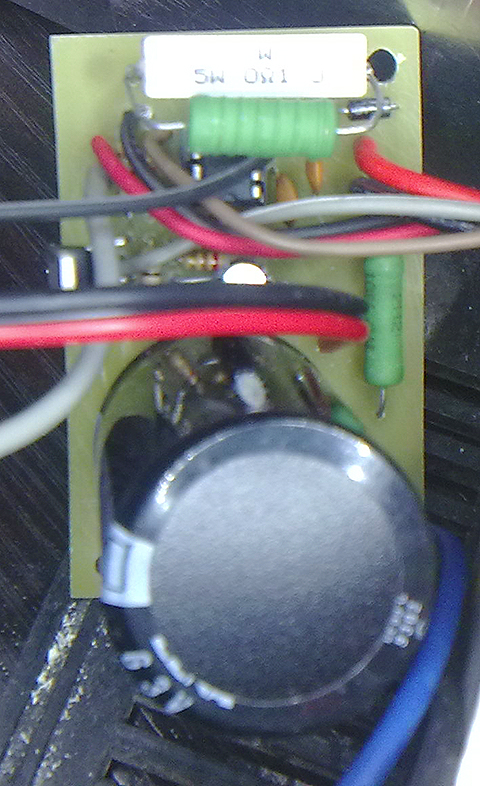

[144] Re: [CDEY] - Come modifico il mio vecchio alimentatore? Migl
Messaggioda Foto Utenteantonyb » 9 gen 2014, 19:06
Purtroppo non ho pensato alla foto prima di saldare i fili..
Ci dobbiamo accontentare di questa viewtopic.php?f=48&t=49005&start=120#p467304

[145] Re: [CDEY] - Come modifico il mio vecchio alimentatore? Migl
Messaggioda Foto Utenteantonyb » 9 gen 2014, 20:59
Ho fatto un paio di collegamenti controllate se è ok:

[146] Re: [CDEY] - Come modifico il mio vecchio alimentatore? Migl
Messaggioda Foto Utentemarco438 » 9 gen 2014, 21:13
I tre cavi sul transistor ed il diodo, mi pare siano ben collegati anche se bisogna saltare da una foto all'altra per indovinare da dove (sul PCB) partono i fili. :D
[147] Re: [CDEY] - Come modifico il mio vecchio alimentatore? Migl
Messaggioda Foto Utenteantonyb » 9 gen 2014, 21:18
Purtroppo è un groviglio Marco se faccio foto non si vede nulla.
Comunque il rosso va a collegarsi sulla pista + dell'entrata. :ok:

[148] Re: [CDEY] - Come modifico il mio vecchio alimentatore? Migl
Messaggioda Foto Utentemarco438 » 9 gen 2014, 21:20
Infatti, mi pare inutile che continui a postare foto che servono a ben poco; cerca di seguire lo schema di Bruno e, sopratutto, di non fare errori. :mrgreen:
[149] Re: [CDEY] - Come modifico il mio vecchio alimentatore? Migl
Messaggioda Foto UtenteBrunoValente » 9 gen 2014, 23:45
Ricordati che i cavi del transistor devono essere corti e, per quanto possibile, dovrebbero viaggiare vicini tra loro.
