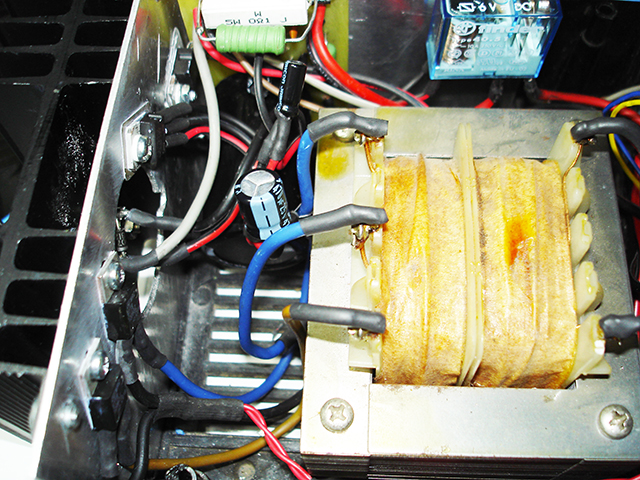

[153] Re: [CDEY] - Come modifico il mio vecchio alimentatore? Migl
Messaggioda Foto Utenteantonyb » 10 gen 2014, 17:12
Ho fatto i collegamenti, posto una foto ma non si vede nulla con tutti quei fili, ho provato ad accendere ma dalle boccole non esce nulla :?
Anche i due strumenti indicano 000 :shock:
Foto Utenteantonyb
1.969 3 8 12
Messaggi: 1653
[154] Re: [CDEY] - Come modifico il mio vecchio alimentatore? Migl
Messaggioda Foto Utenteantonyb » 10 gen 2014, 17:28
Ora funziona, avevo sbagliato un collegamento del relè :D che devo fare qualche prova?

[155] Re: [CDEY] - Come modifico il mio vecchio alimentatore? Migl
Messaggioda Foto Utentemarco438 » 10 gen 2014, 18:08
Per prima cosa, potresti verificare come si comporta la regolazione della corrente; quindi, come per la volta precedente, collega la solita lampadina (12V 20W) e prova a girare il potenziometro e vedere cosa succede. :D
[156] Re: [CDEY] - Come modifico il mio vecchio alimentatore? Migl
Messaggioda Foto Utenteantonyb » 10 gen 2014, 18:21
Accidenti "ragazzi" R1 scalda molto e fa fumo :shock: :shock: :shock:
Che succede?
Foto Utenteantonyb
1.969 3 8 12
Messaggi: 1653
[157] Re: [CDEY] - Come modifico il mio vecchio alimentatore? Migl
Messaggioda Foto UtenteFedericoSibona » 10 gen 2014, 18:25
Ehm, forse è meglio, ancora senza carico, sentire col ditino se c'è qualcosa che scalda in modo anomalo ;-)
Porca zozza, sono arrivato tardi!!
Ma scalda col carico od anche senza?
Controlla che i collegamenti al transistor siano corretti.

[158] Re: [CDEY] - Come modifico il mio vecchio alimentatore? Migl
Messaggioda Foto Utenteantonyb » 10 gen 2014, 18:34
Ho provato senza carico ed è tutto freddo :D

[159] Re: [CDEY] - Come modifico il mio vecchio alimentatore? Migl
Messaggioda Foto Utentemarco438 » 10 gen 2014, 18:41
Ma il transistor (MJ4502) e' stato smontato o si trova sempre nella posizione in cui si trovava quando abbiamo fatto le precedenti prove?
A guardare la foto, sembra (non e' che si veda bene) che base ed emettitore siano stati invertiti.
[160] Re: [CDEY] - Come modifico il mio vecchio alimentatore? Migl
Messaggioda Foto Utenteantonyb » 10 gen 2014, 18:46
No non l'ho smontato Marco..
