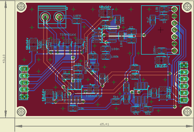

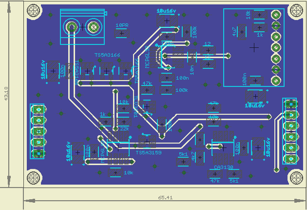

> stefanopc: purtroppo ho visto i post solo ora, altrimenti l'avrei fatto ieri sera, quando mi sono messo a fare il routing, ma poco male, basta rifarlo e non mi crea troppi problemi (di solito mi metto a lavorarci la sera quado non riesco a dormire, per rilassarmi) ... lo aggiungero' nella prossima versione, questa la consideriamo come un test per vedere se va bene il routing come principio ;-)
> DarwinNE: avevo modificato lo schema di base e tirato insieme un routing di prova, se dici che la modifica suggerita da stefanopc e' valida la inserisco e lo rifaccio ... comunque tanto per darti un'idea di come potrebbe venire, ti allego le immagini della prova
Schema elettrico modificato (aprilo esternamente perche' e' piu grande di 680px)
https://i.imgur.com/AQhMWLj.png
Se riesco a tirare insieme un qualche altro notebook per provare ad installarci fidocad, provo a farne una versione anche con quello, ma su questo non posso perche' l'installazione dell'ultimo JRE mi sballa alcuni altri programmi che mi serve assolutamente che continuino a funzionare (non e' colpa di fidocad, credo siano i pacchetti JRE nuovi incompatibili con gli altri programmi).
Per il piano del negativo stavolta ho usato i poligoni in gestione automatica, lasciando minimo 15mil di isolamento da qualsiasi altro segnale (di solito non lo faccio e traccio i piani a mano, ma alcune persone ci si confondono, cosi ho preferito usare questo sistema), e dato che come frequenze parlavi di massimo 150KHz non sono stato a prendere in considerazione accoppiamenti capacitivi o induttivi fra piste e piani, che a quella frequenza non dovrebbero essere influenti piu di tanto con una schedina in vetronite ... piste di segnale da 16 mil, di alimentazione secondarie da 24mil, alimentazioni principali e riferimento GND virtuale da 32mil, ma se serve si possono aumentare, ed ho usato due operazionali doppi invece che uno singolo da 4 perche' altrimenti ci volevano troppi giri di piste che avrebbero potuto creare interferenze anche a quella frequenza, ed ho separato i gruppi per ridurre al massimo la possibilita' di accoppiamenti indesiderati.
Come ho detto, questa considerala una prova, per ora. (se ti servono i files Eagle per controllarlo in dettaglio te li allego, basta dirlo ... se non hai Eagle, credo che il Kicad di cui parlavi un po di post fa li possa importare, anche se Eagle NON puo importare Kicad, pero' e' tutto da vedere in che modo poi li importa)
piste inferiori
piste superiori
vista complessiva

Messaggioda Foto Utentestefanopc » 13 apr 2021, 16:43
Ottimo lavoro.
Forse il connettore per i puntali va fatto con 4 pin distinti.
Come riportato nello schema elettrico.
Complimenti per la rapida esecuzione.
Ciao.

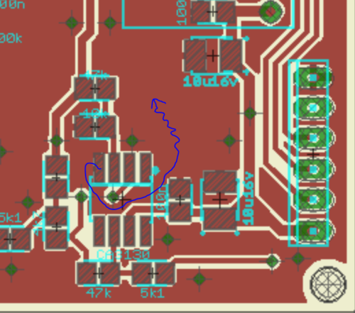

Messaggioda Foto Utenteboiler » 13 apr 2021, 17:05
Non posso aprire lo schema perché il firewall aziendale non gradisce imgur.
Però il layout mi dà un po' di preoccupazioni. Già Confucio dicevo "Senza glound-plane, tuo sedele falà molto male!"
Guarda qui:
Il pin di GND di questo op-amp è collegato ad una "penisola" di rame.
Senza schema non so dove sia la connessione principale al ground, ma già solo quel pezzetto che ho disegnato è a quasi-spirale.
Già a 150 kHz, su un opamp con un assorbimento che arriva a 10 mA, è un design molto problematico.
I PCB a 4 layer sono diventati parecchio economici.
Metticeli, costa meno che risparmiare e trovarsi poi un ground bounce a rompere le scatole.

[154] Re: Misuratore di ESR
Messaggioda Foto UtenteEtemenanki » 13 apr 2021, 17:23
Si, come ho detto e' una prova, che va pure rifatta per aggiungere lo switch ed i componenti extra suggeriti da stefanopc (se li volete) ... per il problema che dici, considera che mancano ancora molti vias fra i due piani di massa, li dove hai evidenziato ad esempio ne andrebbe uno vicino al pin dell'IC fra le due resistenze, nella versione definitiva, avevo iniziato a metterne alcuni poi mi sono fermato pensando al doverlo rifare, ma ovviamente nella versione definitiva abbonderanno (considera che in genere mi rimproverano di metterne troppi :mrgreen: )
Allora che faccio, aggiungo le parti suggerite da stefanopc ? ... sarebbero semplicemente un altro switch DPDT ed un paio di resistenze, alla fine.

[155] Re: Misuratore di ESR
Messaggioda Foto UtenteEtemenanki » 13 apr 2021, 17:48
boiler ha scritto:I PCB a 4 layer sono diventati parecchio economici.
Ehm ... pcbway per i 2 layer chiede 19$ con spedizione loro express, mentre lo stesso PCB con 4 layer viene 64$ ... parlando da hobbysta squattrinato (e disoccupato), non mi sembrano poi cosi economici ;-)

[160] Re: Misuratore di ESR
Messaggioda Foto Utenteboiler » 13 apr 2021, 22:11
Pensavo si fosse espressa l'intenzione di fare un lavoro in ordine, non una raffazzonatura da AliExpress.
Se è così, ci vogliono 4 layer, che costino 16, 64 o 256 $
Se invece vogliamo metterlo su 2 layer con qualche sotterfugio, viene una cagata (citazione).
Adesso posso aprire lo schema (sono a casa).
Lascio la parola sull'analogica ai piú qualificati, ma per esempio mancano i pull-up dell'I2C. Sì, puoi metterli sulla scheda che gestisce il micro, ma se non è collegata perché vuoi fare delle misure senza o se c'è un problema di power sequencing, ti si crasha il bus, il driver dello slave lo tiene basso e per come è fatto l'I2C non hai mezzo di resettarlo se non togliendogli corrente.
Regola d'oro del bus seriale: se posso scelgo SPI. Se devo usare I2C assicurarsi che ci sia un modo di resettare in modo bruto e duro il componente.
Visto che avete scelto la via DDS, considerate i PSoC 5 LP di Cypress: hanno un quadruplo DDS onboard, così come un po' di periferie analogiche (per esempio un multiplexer per switchare tra il DDS e un normale DAC). Il DDS non ha problemi a mettere in uscita un seno con offset DC se serve.
