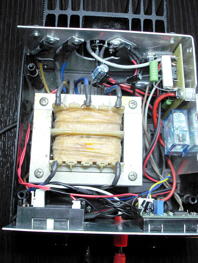

Messaggioda Foto Utenteantonyb » 10 gen 2014, 20:14
La corrente scende fino a 0.08 :D
Vediamo se domani riesco a spedirti il PCB :D

[175] Re: [CDEY] - Come modifico il mio vecchio alimentatore? Migl
Messaggioda Foto UtenteFedericoSibona » 10 gen 2014, 21:14
Foto Utenteantonyb, 0,08 penso stia a significare 80mA, ma è meglio mettere le unità di misura quando si danno i numeri ;-)
Se hai più di una lampadina da 5W puoi metterle in parallelo per raggiungere potenze maggiori. Poi non ne avevi da 55W per provare la corrente massima?
È normale che la 20W sia bruciata, è probabile che, con l'errore dei collegamenti del transistor le siano arrivati una ventina di volt ;-)

[176] Re: [CDEY] - Come modifico il mio vecchio alimentatore? Migl
Messaggioda Foto Utenteantonyb » 10 gen 2014, 22:00
Ok sarò più tecnico :ok:
Non lo so ma credo che avrà preso un po' di botte in questi mesi e magari si è fulminata..
Certo ancora non so come ho fatto a sbagliare il collegamento eppure so che ha il verso.. pazienza :D
Avrò danneggiato qualche componente?
Dici di provare la lampada da 55W umm :shock:

[177] Re: [CDEY] - Come modifico il mio vecchio alimentatore? Migl
Messaggioda Foto Utentemarco438 » 10 gen 2014, 22:14
antonyb ha scritto:Avrò danneggiato qualche componente?
Non credo si sia danneggiato altro; quello che ha rischiato di passare a miglior vita e' il transistor :mrgreen:
Prova pure con la lampada da 55W, magari per breve periodo, per vedere come si comporta con carichi al limite.
Tieni sempre sotto controllo il transistor; attento che non scaldi eccessivamente.
[178] Re: [CDEY] - Come modifico il mio vecchio alimentatore? Migl
Messaggioda Foto Utenteantonyb » 10 gen 2014, 22:23
Ok, grazie domani se riesco faccio qualche prova, nel frattempo sono più di 20 minuti che è acceso a 13V con 5W di carico cioè 430mA :ok:
La cosa più calda è il relè :D

[179] Re: [CDEY] - Come modifico il mio vecchio alimentatore? Migl
Messaggioda Foto UtenteBrunoValente » 10 gen 2014, 23:00
Il transistor sembrerebbe ok ma la prova con soli 5W non è proprio decisiva, ne occorrerebbero almeno 10 e si dovrebbe controllare che la tensione tra B ed E non superi 0.8V ed inoltre che la tensione di uscita dall'alimentatore non subisca alcuna variazione con e senza carico collegato.
Assicurati inoltre che la tensione ai capi della bobina del relè sia 5V.
Se te la senti potresti anche fare la prova del fuoco :twisted:
1) con la lampada da 5W collegata ruota il potenziometro della corrente in senso antiorario fino a che la tensione di uscita inizia a scendere e fermati proprio lì e prendi nota del valore di corrente letto sull'amperometro.
2) Metti in cortocircuito i due fili che vanno alla lampada.
Dovresti verificare che la corrente, nonostante il cortocircuito, rimanga allo stesso valore che aveva prima del cortocircuito.
Stai pronto a spegnere se la corrente dovesse salire.
Se la corrente dovesse salire vorrebbe dire che c'è qualcosa che non va.

[180] Re: [CDEY] - Come modifico il mio vecchio alimentatore? Migl
Messaggioda Foto UtenteFedericoSibona » 10 gen 2014, 23:16
Ma il relé lo hai fissato al dissipatore? Se sì, non godrà quando preleverai forti correnti ;-)
