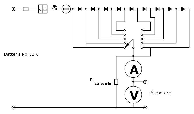

stefanob70 ha scritto:
GuidoB ha scritto:Se non metti condensatori di livellamento il valore efficace resta quello dell'alternata (meno la caduta sui diodi, diciamo tra 1,4 e 2 V).
?% no
?% Se non metti condensatori di livellamento, la tensione non viene livellata al valore di picco...
stefanob70 ha scritto:Piuttosto utilizzerei dei ponti raddr. da 25A con dissipatore incorporato e potrei metterli in parallelo
sfruttando la caduta di tensione dei 4 diodi...
Meglio non mettere due (o più) raddrizzatori in parallelo. Il diodo che si scalda di più riduce la sua caduta di tensione diretta e si becca sempre più corrente togliendola ai suoi compagni di parallelo, scaldandosi sempre più fino alla possibile distruzione.
stefanob70 ha scritto:preferisco usare una batteria...
A questo proposito butto lì un circuito del genere:
Non ho raffigurato caricabatterie e batteria.
Dalla batteria troviamo nell'ordine un fusibile ritardato, un interruttore magnetotermico (o, meglio, solo magnetico), un termistore limitatore della corrente di spunto (es. SL32 0R230) e tanti robusti diodi raddrizzatori (es. VS-80EBU02), ciascuno dei quali aggiunge la sua caduta di tensione alla serie.
In pratica si riparte la dissipazione di potenza su tanti componenti e dovrebbe essere più semplice dissipare il calore generato.
Una resistenza di carico assicura che anche a motore non collegato si abbia caduta di tensione sui diodi e si possa avere un'idea leggendo il voltmetro di quella che sarà la tensione sotto carico.
Ho raffigurato un commutatore per selezionare la tensione. Non so se si trova e quanto costa un commutatore da 40 A. Eventualmente è sostituibile da interruttori che cortocircuitano 1, 2, 4 o più diodi della serie per impostare la tensione desiderata.
Non è un alimentatore stabilizzato, è un dinosauro appena più evoluto di un reostato, ma il circuito è semplice, relativamente economico e per collaudare motori potrebbe essere sufficiente.

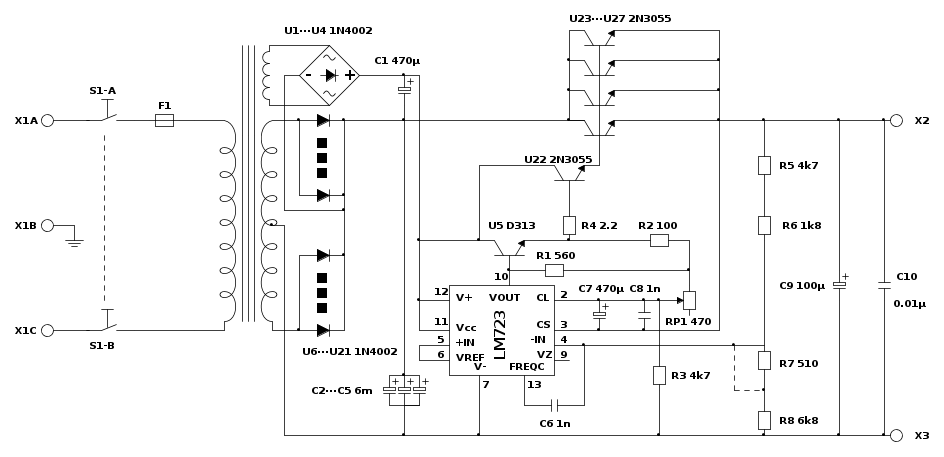

Eccomi, ho trovato un po' di tempo per postare qui lo schema di un alimentatore stabilizzato 13.8V e 20 A, richiesto gentilmente Foto Utentestefanob70

[24] Re: Proposta Cdey progetto Alim.12 V/80A
Messaggioda Foto Utentestefanob70 » 8 nov 2013, 21:18
Grazie Foto Utentesimo85 gli daro' un occhiata senz'altro. :ok:

mmm... alla fine il 723 altro non è che un amplificatore operazionale, arricchito da un riferimento di tensione e poco altro.
In merito alla portata di corrente, basta saper mettere i transistor in parallelo, e pilotarli ovviamente nel modo giusto. Lo schema proposto da Foto Utentesimo85, in tal senso, contiene un esempio di come non mettere in parallelo i BJT. :-)
Eppure ho visto la stessa inesattezza in innumerevoli schemi! #-o
Ragazzi, a me sembra che questi concetti siano piuttosto semplici, ma che spesso vengano sottovalutati anche nei corsi di progettazione (ITIS, ma anche università!).
Mi sembra di percepire questo fenomeno, correggetemi se sbaglio: "Mi serve un alimentatore da xx V e xx A, vediamo se in rete c'è uno schema adatto". Come mai invece non si prende carta e penna, e si progetta davvero il circuito?
Visto che disegnare lo schema di un alimentatore è piuttosto semplice, che ne dite se nel prossimo video fornisco tutte le linee guida per saper innanzitutto "leggere" lo schema, e in seguito "riprogettarlo", in modo da verificare le specifiche e plasmarlo secondo le nostre necessità?
