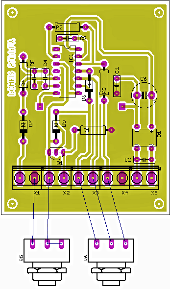

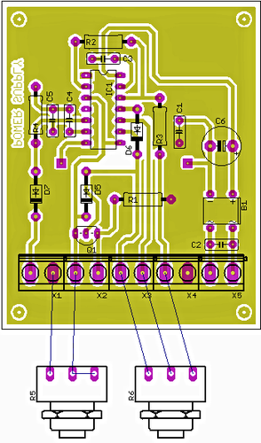

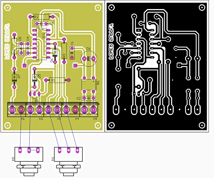

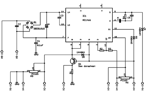

Se può servire ho appena finito lo sbroglio del modulo con Eagle, includendo il circuito che segnala il funzionamento I/V del datasheet.

[26] Re: Modulo per controllo tensione/corrente alimentatore
Messaggioda Foto Utenteedgar » 17 ott 2014, 14:02
Edit marco438: riporto di seguito schemi e layout riveduti e corretti.
Non si tenga quindi conto di quanto esposto ai punti 36 e 37.
21/10/2014 ore 10.53
Foto Utenteedgar
10,0k 4 5 8
Messaggi: 5229

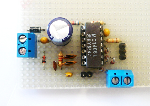

Messaggioda Foto Utentemarco438 » 19 ott 2014, 13:29
Solo per farti vedere Foto UtenteFedericoSibona che sto facendo "i compiti a casa". :mrgreen:
Il tuo modulo e' quasi terminato, devo solo fare i collegamenti sul lato rame e sostituire un connettore (da due a tre; al momento non ne avevo disponibili se non molto grandi).
Come vedrai ho dovuto fare una serie per ottenere la resistenza da 8.5k ed un parallelo per il condensatore da 240pF.
Altro problema sara' il potenziometro da 500k; mi faro' venire qualche idea. :D

Messaggioda Foto UtenteFedericoSibona » 19 ott 2014, 17:46
No ferma, il potenziometro di impostazione limitazione di corrente è 500Ω e quello di regolazione tensione non è definibile senza le caratteristiche della sezione di potenza ;-)
Che serie hai fatto per ottenere 8,5kΩ? 6,8 + 1,8?
Foto Utenteedgar, interessante ed utile lo sbroglio del circuito stampato, anche se personalmente ed almeno in questa fase preferisco la millefori per il semplice motivo che è molto tempo che non eseguo circuiti stampati e dovrei ricomperare tutto il necessario (ed anche decidere che metodo usare).

Messaggioda Foto Utentemarco438 » 19 ott 2014, 17:54
Calma Federico e' solo un errore di stampa; in effetti intendevo scrivere 500 ohm; ma dove lo andiamo a trovare?
Facciamo un parallelo?
La serie l'ho fatta selezionando alcune resistenze da 6.8k e 1.8k che, per tolleranza, mi danno un totale di 8510 ohm.

FedericoSibona ha scritto:per il semplice motivo che è molto tempo che non eseguo circuiti stampati e dovrei ricomperare tutto il necessario (ed anche decidere che metodo usare).
Se ti può essere utile te lo posso realizzare e mandare, ho tutta l'attrezzatura e sto sperimentando alcune nuove tecniche. Quale occasione migliore? Sono curioso di vedere come va l'alimentatore e come vanno le nuove tecniche.
marco438 ha scritto:in effetti intendevo scrivere 500 ohm; ma dove lo andiamo a trovare?
E' un valore piuttosto comune. Dal collegamento direi che non dovrebbe essere un grosso problema fare un parallelo, basta che il potenziometro da parallelare non sia di valore troppo alto.
