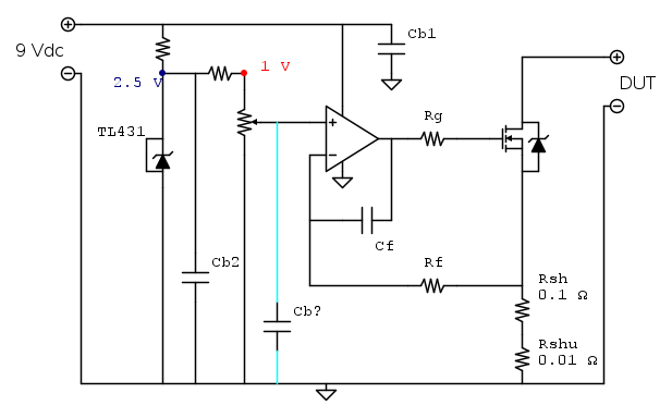

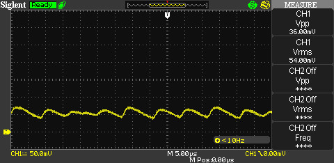

Messaggioda Foto Utentelucaking » 17 set 2022, 10:53
Buongiorno a tutti, volevo aggiornarvi sui miei fallimenti.
Un amico mi ha dato degli IRFP250 e ho fatto qualche prova usando lo schema qui sotto, come da Vostri consigli.
Ho anche provato a capire come dimensionare la rete di compensazione dell' operazionale, come spiegato nella tesina di Foto Utentebrabus, ma siccome mi mancano ancora troppi strumenti per seguire quei calcoli. :oops:, ho proceduto seguendo i consigli di Foto Utenteelfo dei post precenti.
Con:
Rg = 100 ohm
Rf = 10 k
Cf = 1,5 e 3,3 nF
i risultati della forma d' onda di corrente che circola in Rsh sono i seguenti.... #-o

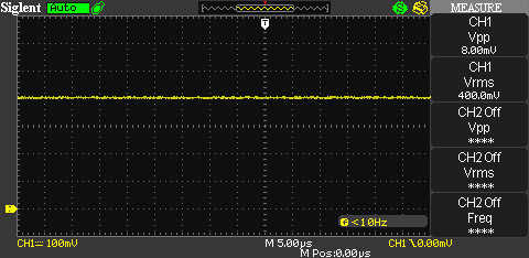

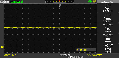

[25] Re: Carico elettronico attivo DC.
Messaggioda Foto Utentelucaking » 17 set 2022, 10:59
Mi sarei aspettato un peggiorameto all' aumentare della corrente, e invece sembra stabilizzarsi.
Inoltre non capisco perché anche ruotando al massimo il potenziometro, la corrente massima che riesco ad ottenere sia poco superiore a 4 A.
Quando all' ingresso non invertente dell' operazionale ho 1 volt, io credevo di riuscire ad imporre tale tensione anche sul nodo tra Rf e Rsh, ottenendo così circa 10 A teorici circolanti.
Brancolo nel buio, quindi ogni suggerimento è oro.

Messaggioda Foto Utentelelerelele » 17 set 2022, 17:22
che valore hai di tensione all'uscita dell'operazionale? questa per valutare se percaso fosse saturo.
la fluttuazione della corrente, la vederi come una fluttuazione della tensione 9V di alimentazione. Potresti provare a stabilizzare verso massa la tensione da 1V che dai al potenziomatro, con zener o stabilizzatore dedicato, sai, questa con pochi millivolt ti muoverà l'uscita di parecchi ampere.

[28] Re: Carico elettronico attivo DC.
Messaggioda Foto Utentelucaking » 19 set 2022, 9:42
lelerelele ha scritto:la fluttuazione della corrente, la vederi come una fluttuazione della tensione 9V di alimentazione.
Boh, questo io lo avevo escluso, infatti ho provato anche alimentando tramite batteria radio 9V e il problema sussiste.
lelerelele ha scritto:Potresti provare a stabilizzare verso massa la tensione da 1V che dai al potenziomatro, con zener o stabilizzatore dedicato, sai, questa con pochi millivolt ti muoverà l'uscita di parecchi ampere.
Nel disegnare il circuito ho dimenticato Cb1 e Cb2, che in realtà, nel circuito di test sono presenti e sono entrambi da 100 nF.
Tra l' altro, solo adesso ridisegnadolo, mi chiedo se Cb2 non sarebbe meglio spostarlo al posto di Cn?.

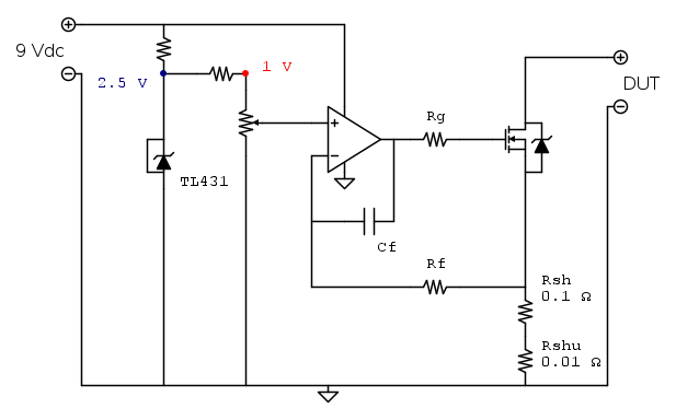

[30] Re: Carico elettronico attivo DC.
Messaggioda Foto Utentelucaking » 24 set 2022, 15:50
Allora, mi c' è voluto un po' ma ho fatto i compiti, o meglio, ho fatto qualcosa.
Non ho usato microcap12 perché, documentandomi a riguardo, mi sembra di aver capito che gira solo su windows e io, per fortuna o purtroppo, sono un utente GNU-linux.
Spero che l' ngspice di Kicad vada bene lo stesso, tanto alla fine, nel mio caso, torniamo sempre al solito problema descritto nella firma di Foto UtenteIsidoroKZ:
Per usare proficuamente un simulatore, bisogna sapere molta più elettronica di lui.
Detto cio, il circuito che ho simulato è il seguente:

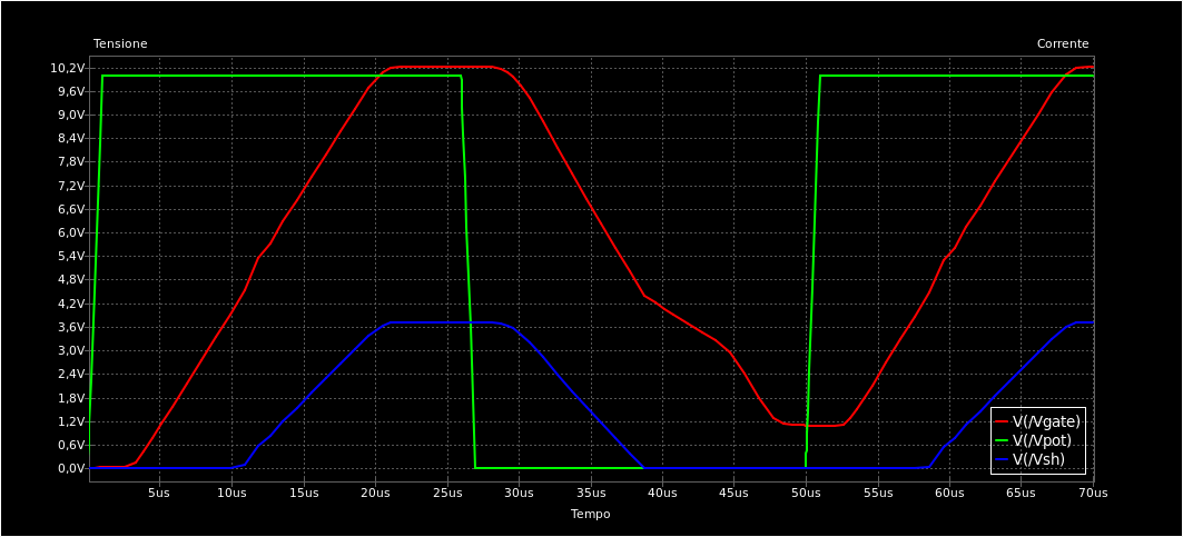

Poi mi sono fatto prendere dall' entusiamo e ho provato anche a simulare la risposta del circuito ad un onda quadra su Vpot con frequenza 20 kHz che sale da 0 a 10V in 1u secondo, ottenedo questo:
Ho fatto un po di prove cambiando i valori dei componenti, e penso di aver capito che il ritardo sulla tensione di gate del mosfet rispetto alla tensione Vpot sull' IN+ dell' operazionale, sia dovuto allo slew-rate di quest' ultimo che in queste condizioni sembra essere di circa 0.5V/usec, valore che tra l' altro, stando ai vari datasheet sembra plausibile.
Invece il ritardo sulla forma d' onda della corrente Vsh, credo dipenda dalla tensione di trigger gate-source Vgs(th) dell' IRFP250n, anche se i circa 4 volt del grafico, stanno giusti giusti nei limiti massimi di specifica dei datasheet.
Considerando che è la prima simulazione un po piu complessa che faccio rispetto a quella di un filtro LCR, accetto ogni tipo di consiglio e forse anche qualche insulto.
In entrambi i casi, siate clementi. [-o<
