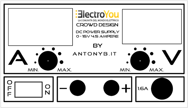

Ok Bruno, pensavo di stampare e invece ancora niente :( , ditemi se va bene :D
