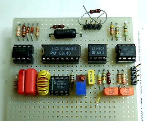

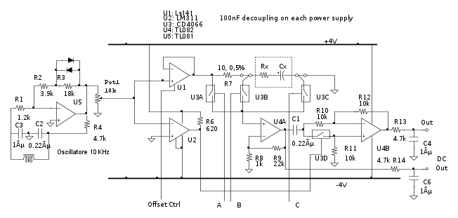

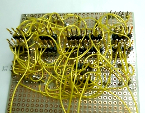

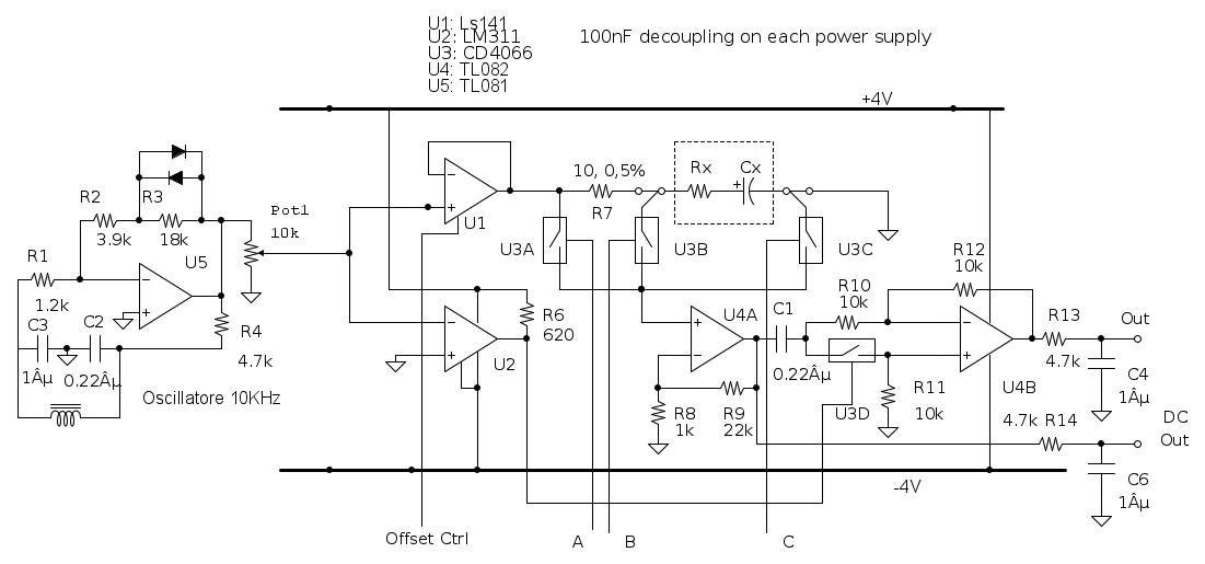

Piano piano sto procedendo anche io.
Come obbiettivi mi sono dato:
-Fare solo misura di esr con componente montato.
-Verifica componente in corto circuito DC.
-Utilizzo di soli componenti datati e non SMD.
In questo modo chi ha nel cassetto qualche operazionale tipo 741 Tl081 Tl082 CD4066 ADG441 può costruirsi uno strumentino utile senza comperare nulla per la parte analogica.
Per la parte microcontrollore io penso di farlo con Arduino magari Nano.
Per ora il "PCB" è in tecnica wire wrapp che si presta moltissimo per i prototipi un po' insidiosi.
Ho anche apportato qualche modifica a mio parere migliorativa.
In special modo il Mixer mi sembrava molto sensibile anche a minime derive e correnti in ingresso.
Detto in parole povere si metteva a fare il trigger.
Allora l'ho cambiato come da disegno.
Spero di non sconcertare nessuno.
Pensare che in questa tecnica ci facevano i primi computer.
Se a qualcuno può interessare il circuito con componenti Old Stile mi faccia sapere.
Nei prossimi giorni comincio con la parte digitale o almeno spero.
