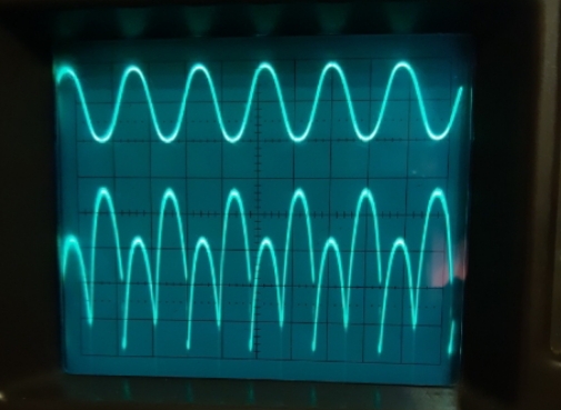

Ottimizzato la dinamica del lock-in al meglio delle mie possibilità.
Andiamo da 2Vp (0.5V /Div)
A circa 30mVp (10mV/Div)
Oltre coi mie potenti mezzi non si può fare e probabilmente nemmeno serve visto che poi" il calcolo elimina le componenti continue".
DarwinNE hai notato un piccolo cambiamento sul mio schema in zona U4B?
Cosa ne pensi?
Ciao e Grazie dei complimenti.

Porca trota!!! Li ho scambiati!
Come ho fatto a non vedere una cavolata del genere
Ho cancellato l'ordine su PCBWay letteralmente mezzo minuto prima di confermarlo
Quello è un circuito che conosco abbastanza bene e non mi verrebbe in mente di mettere una controreazione sull'ingresso non invertente, il problema è che i segni o i pedici non li vedo proprio. Mi capita anche quando scrivo delle equazioni
Ultimamente mi chiedo se non sia leggermente dislessico.
Etemenanki, ce la faresti per cortesia a prendere la versione della scheda che ho allegato nel messaggio [237] con le mie modifiche alla silkscreen e scambiare gli ingressi di IC2B (l'operazionale usato nel lock-in)?
