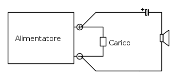

Messaggioda Foto UtenteBrunoValente » 13 gen 2014, 22:19
Foto Utenteantonyb qualche prova potremmo cominciare a farla.
Ovviamente non hai un oscilloscopio.. ma un vecchio altoparlante piccolino riusciresti a procurartelo?

Messaggioda Foto Utenteantonyb » 13 gen 2014, 22:48
Certo Bruno, ho qualcosa, preferisci un woofer o un tweeter? o tutti e due? ho un piccolo diffusore..

Messaggioda Foto UtenteBrunoValente » 14 gen 2014, 0:33
Se hai anche un condensatore elettrolitico da qualche centinaio di uF puoi realizzare questo circuitino da utilizzare per evidenziare, o meglio per ascoltare, la presenza di ripple sulla tensione di uscita.
In pratica dovresti collegare in serie l'altoparlante e il condensatore rispettando la polarità come nello schema, poi, sempre rispettando la polarità, collegare gli estremi della serie alle boccole di uscita del tuo alimentatore, insieme ai vari carichi che proverai.
Se sarà presente del ripple, cioè se la combinazione tensione-corrente scelta per un certo carico non dovesse consentire una perfetta stabilizzazione della tensione, potrai ascoltare del ronzio in altoparlante.

Messaggioda Foto Utenteantonyb » 14 gen 2014, 0:40
Quando il Bruno si assenta non è scappato, in realtà sta ragionando di brutto :shock:
Grazie :ok:
Foto UtenteBrunoValente al massimo quanti uF? 470 immagino sono troppi e 10uf sono pochi..
L'altoparlante va bene uno piccolino che ho tolto da un vecchio monitor? o meglio il piccolo diffusore?

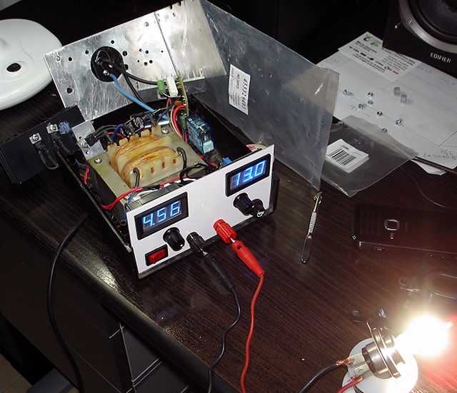

Messaggioda Foto UtenteFedericoSibona » 14 gen 2014, 9:23
Ero fautore della semplicità, ma devo ammettere che, grazie ai tre moschettieri Foto UtenteBrunoValente, Foto Utentebrabus e Foto Utentemarco438, è venuto proprio bene!
E, contraddicendomi ancora, vedrei benissimo il famoso LED di intervento della limitazione di corrente ;-)
Foto Utenteantonyb, non mi piace quel relé volante, se venisse saldato su un piccolo PCB da fissare al dissipatore in lamiera (come il PCB principale) ci starebbe senza interferire col trasformatore?
Per una prima valutazione di massima per capire se quel 16,6V è troppo, potresti misurare la tensione presente ai capi di C1 mentre l'alimentatore eroga la massima corrente?
Durante le prove che stai facendo e che farai, ricorda di tenere d'occhio la temperatura dell'MJ4502 ;-)

Messaggioda Foto Utentemarco438 » 14 gen 2014, 10:18
antonyb ha scritto:Foto UtenteBrunoValente al massimo quanti uF? 470 immagino sono troppi e 10uf sono pochi..
470uF vanno bene ed anche il piccolo altoparlante; basta che funzioni :D
Mi associo a Federico per quanto attiene il rele'; vederlo vagare nel nulla non fa un bell'effetto. :mrgreen:

Messaggioda Foto Utenteantonyb » 14 gen 2014, 10:28
Io ve lo avevo detto di integrare tutto in un PCB magari più grande, mi sono sgolato, per adesso è tutto smontato, quando monterò tutto so già come fissarlo (no sulla parete in alluminio)
Una domanda: ho utilizzato la plastica degli stop da muro come spessori tra PCB e alluminio, secondo voi reggerà alle alte temperature? in alternativa cosa posso mettere?
l'alimentatore eroga la massima corrente? se intenti col cortocircuito la risposta è si.
L'altoparlante piccolo lo potete vedere in foto tre cell e lampada accesa..
Foto Utenteantonyb
