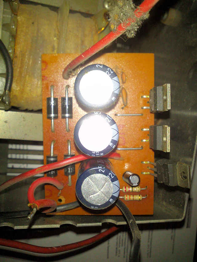

FedericoSibona ha scritto:Foto Utentemarco438, sono L78S12 da 2A l'uno ;-)
Che io sia mezzo cecato e' un fatto assodato ma, nella prima foto, si legge chiaramente 78S12CV :mrgreen:
brabus ha scritto: Si potrebbe comunque tirar fuori un alimentatorino da 2A, con tensione variabile da 5 a 15V...
Beh, adesso non esageriamo, con i componenti giusti credo che 4/5A si possano tirar fuori, il trasformatore sembra grossino. D'accordo che con corrente massima e tensione minima sarà una stufa, ma, in genere, gli utilizzatori a bassa tensione necessitano anche di meno corrente ;-)
Certamente; la mia stima di corrente massima si basava sul collo di bottiglia dovuto ai diodi raddrizzatori. Ragionandoci meglio, dovendo condurre per metà periodo, il valor medio della corrente in ciascun ramo di raddrizzamento equivale alla metà della corrente media all'uscita.
Supponendo che gli 1N4007 possano reggere 1A di corrente media (in transitorio si può salire...); supponendo che i diodi siano molto simili tra loro abbiamo 2A medi per ramo.
Avendo due rami, otteniamo un totale di 4A.
Siamo nel campo delle ipotesi. Abbiamo un modo per stimare la potenza del trasformatore? Foto Utenteantonyb, riusciresti a darci dimensioni e peso (qualcuno l'aveva già chiesto, mi pare)? :mrgreen:

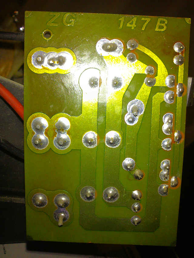

Messaggioda Foto Utenteantonyb » 2 ott 2013, 23:01
Accipicchia ragà state avvelenati, ingrifati :mrgreen: :mrgreen: con questo ali.. ditelo a me!! sono appena tornato :-)
Da quello che ricordo vi servono un paio di foto e il peso/grandezza del trasformatore:
Il peso è 1630g circa, la lunghezza è 7 cm x 8.5 cm H 3.5 cm il ferro, il rame è 4 cm x 5.3 cm H 6 cm circa..
Ecco le foto..

Messaggioda Foto UtenteFedericoSibona » 3 ott 2013, 8:40
I diodi sembrano essere 1N540X (3A) e non sono messi a ponte, ma in parallelo a due a due per un raddrizzatore a doppia semionda (come è giusto che sia con il trasformatore a presa centrale) ;-)

Messaggioda Foto UtenteFedericoSibona » 3 ott 2013, 9:46
Comunque di quella scheda terrei praticamente niente perché:
- i tre 78S12 messi così brutalmente in parallelo non mi piacciono per niente (infatti, nelle versioni successive di quell'alimentatore sono passati ad altra configurazione)
- la vedo dura fare aggiunte/modifiche a quanto esistente per portare l'alimentatore ad essere variabile e con protezioni adeguate
- anche gli elettrolitici avranno probabilmente una bella età e sarebbero comunque da cambiare
- l'OP si diletta nel realizzare PCB ;-)
