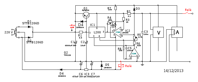

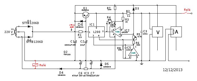

brabus ha scritto: ..Lo stadio di Q2 è solo una delle soluzioni che mi sono venute in mente. Mi piacerebbe escogitare qualcosa di più elegante, e chiedo dunque il vostro aiuto! :-)
Propongo di fare così
A Foto Utentefairyvilje sembrerà una soluzione da maniscalco ma prima di scartarla pensiamoci bene, il rapido isolamento dell'uscita allo spegnimento è una buona cosa indipendentemente dal problema in oggetto.

[36] Re: [CDEY] - Come modifico il mio vecchio alimentatore? Migl
Messaggioda Foto Utentebrabus » 13 dic 2013, 12:55
Indubbiamente la tua soluzione funziona, Bruno; salvaguarderebbe inoltre il sistema in caso di disconnessione dalla rete elettrica con carico collegato (es. batteria).
Tuttavia, bisogna stare attenti a non accendere l'alimentatore subito dopo averlo spento, pena la comparsa di un pericoloso picco di tensione (dovuto al transitorio di carica del rail a -5V.
Includerei inoltre il contatto del relè nella catena di retroazione, in modo da compensarne la resistenza parassita.
Alberto.

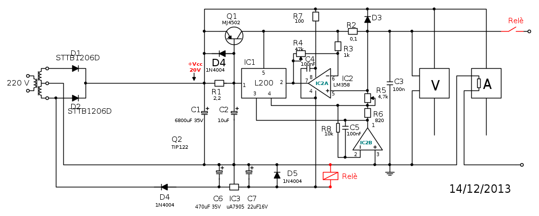

[40] Re: [CDEY] - Come modifico il mio vecchio alimentatore? Migl
Messaggioda Foto UtenteBrunoValente » 14 dic 2013, 13:55
Così dovrebbe andare meglio
Con un relè da 5Vdc messo a valle del regolatore dovremmo essere certi che, quando si eccita, la tensione sia sempre superiore a 3-4V e quindi che l'operazionale si sia già stabilizzato.
Aggiungo che avrei qualche dubbio sull'utilità di portare il contatto del relè allinterno dell'anello di regolazione. E' vero che annullerebbe gli effetti della resistenza di contatto, che sono comunque minimi, temo però che il raggiungimento dell'equilibrio dopo la chiusura del contatto, quindi a carico già connesso, possa essere pericoloso.
Sentiamo cosa ne pensa Alberto.
Proporrei comunque di darci un taglio: decidiamo in fretta quale soluzione adottare e poi andiamo avanti altrimenti rischiamo di dare il via ad un'altra telenovella.
Una volta superato questo scoglio, visti gli esiti delle prove di Alberto che ci ha confermato il buon funzionamento del circuito in tutte le condizioni, direi che potremmo dedicare ancora un po' di tempo (poco!) alla questione della difficoltà di manovra del potenziometro della corrente e poi passare alla fase operativa.
Alberto, come la vedi?
