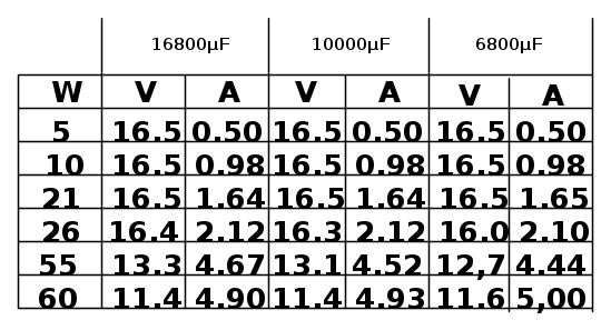

Compro tutto sul web, ma ho sempre voglia di finire, e purtroppo non ci siamo capiti ieri per telefono col venditore, ero convinto che aveva il 15000uF da 30mm, invece era da 35mm che potrebbe anche entrare nel box ma non va bene col condensatore vicino che già si tocca, quindi mi ha detto male..
L'ho montato ed è migliorato di poco:
Foto Utenteantonyb
1.969 3 8 12

Fai una bella cosa, metti anche quello che hai tolto (6800uF) in parallelo con due fili volanti e prova a vedere se c'e' un ulteriore miglioramento.

Messaggioda Foto Utenteantonyb » 16 gen 2014, 18:24
Si brabus dopo i dati che ho scritto ronza :-)
Esatto Marco avevo pensato a questa prova, al limite mi prendo una camomilla e lo ordino su "internette"

Messaggioda Foto Utenteantonyb » 16 gen 2014, 18:39
Non ci sono grandi cambiamenti:

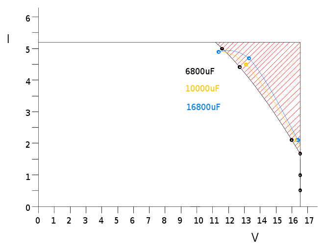

Messaggioda Foto UtenteFedericoSibona » 16 gen 2014, 19:33
Forse così si ha una visione migliore

Messaggioda Foto Utenteantonyb » 16 gen 2014, 19:34
Oggi ci leggiamo nel pensiero, lo stavo facendo io..
Grazie Fede.
Penso che ci vorrà un 22000uF, ma come avete già detto poi ci saranno problemi con il trasformatore..
Credo che si può chiudere col 10000uF, che ne pensate?

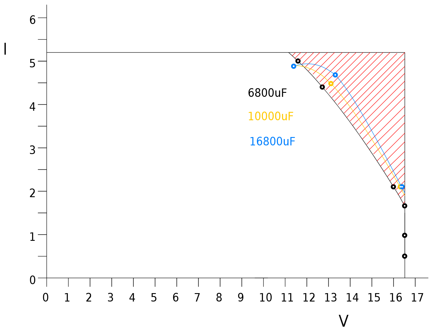

Messaggioda Foto UtenteBrunoValente » 16 gen 2014, 20:54
Grosso modo i grafici sono questi
C'è quella stranezza alle correnti alte, credo significhi che il trasformatore cede.
In pratica salendo con il valore del condensatore non cambia gran che, temo che aumentare ancora serva a poco o a niente.
