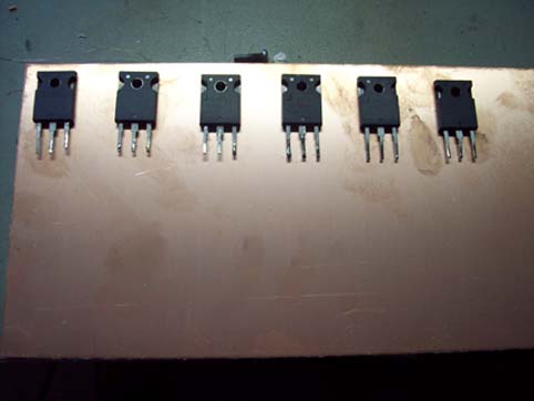

Messaggioda Foto Utentestefanob70 » 4 ott 2013, 11:32
Sul post[33] avevo messo un esempio di carico attivo da 10A che costa 295,00 Euro.
Avevo considerato di usare tutto quello che avevo gia' in casa e spendere il meno possibile.
In totale ho 7 MOS IRFP250.
A questo punto abbassiamo il tiro,poiche' se il sistema diventa instabile
sara' piu' difficile rivedere il tutto.
Direi di utilizzarne 6 in tutto ed utilizzare un bel dissipatore a ventilazione forzata.
Le ventole ce ne ho in abbondanza,manca solo il dissipatore e il box.
Ho anche due voltmetri a display recuperati da un alimentatore rotto e posso usare quelli.
con questa soluzione spero di contenere le spese entro i 50,00 euro.

[43] Re: [CDEY] Configurazione mosfet - Progetto di un carico att
Messaggioda Foto Utentestefanob70 » 4 ott 2013, 11:37
Grazie Foto UtenteKagliostro per il link.
Lo avevo visto in passato,pero' non ho mai avuto il tempo di realizzarlo,e testarlo.

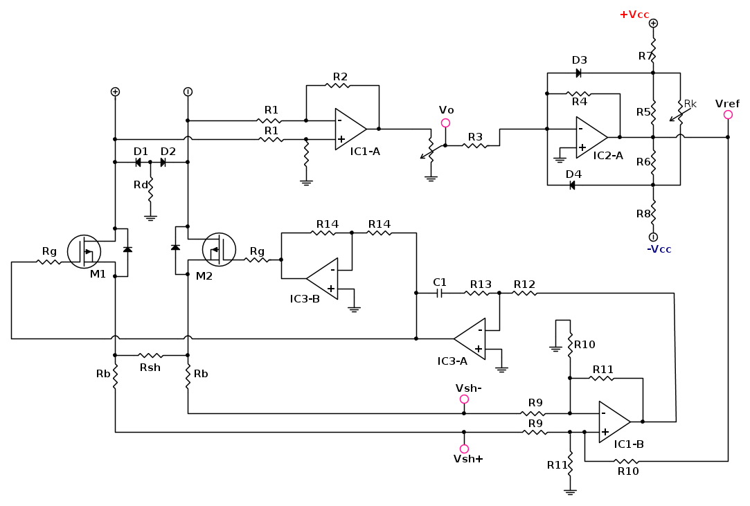

Messaggioda Foto Utentebrabus » 4 ott 2013, 14:08
Apro a chiudo una veloce parentesi sul carico attivo citato da Kagliostro, valida per il 99% dei carichi attivi che girano in rete, che presentano un difetto grave e molto subdolo... :evil:
Basta fare questa prova:
1) Supponi di impostare il carico in modalità corrente costante.
2) Supponi di non aver ancora collegato il generatore al carico.
Cosa succede quando colleghi il generatore?
Te lo dico io: l'anello di controllo del carico attivo è saturo: il mosfet si trova la massima tensione in Gate, facciamo 12V: praticamente tra Drain e Source hai la Rds,on, poche decine di milliohm per un IRFP250.
Risultato? Hai un corto secco! E per giunta, l'anello di controllo è sordo come un mulo (basta vedere il condensatore da 1 uF sul Gate... #-o ), ci mette un'eternità (ms, decine di ms, chi lo sa) prima di uscire dalla saturazione e regolare la corrente al valore impostato. Il fusibile ci ha già salutato da un po'... :mrgreen:
Quindi, per evitare i fuochi d'artificio, sei obbligato a collegare il generatore al carico, accendere prima il generatore, poi il carico, e sperare che il transitorio "vada bene"... no, non ci siamo! [-X
Lo schema va perfezionato come minimo in due aspetti:
1) incrementando le prestazioni dell'anello di controllo per renderlo più pronto, e recuperare velocemente qualsiasi picco indesiderato;
2) Sagomando la risposta del carico, facendolo entrare in modalità a resistenza costante per tensioni d'ingresso inferiori a una certa soglia. In questo modo, quando il carico è scollegato evitiamo la saturazione dell'anello; nel momento in cui colleghiamo la sorgente, la corrente salirà senza overshoot, picchi incontrollati, e altre pazzie del genere.
Eppure sembrava funzionare... :roll:
Ragazzi, a saldare i transistor e fissarli sul dissipatore si fa presto: il segreto sta sempre nel controllo! :ok:
p.s.: il problema si verifica anche "impostando a zero il potenziometro di corrente", come suggerito dal buon Chirio... sapete cosa succede? Siamo nelle mani della tensione di offset dell'operazionale. Se siamo fortunati, il mosfet è spento, se siamo sfortunati è un corto secco! :lol:
Stasera, tempo permettendo, disegno uno schema che mi piace.

[46] Re: [CDEY] Configurazione mosfet - Progetto di un carico att
Messaggioda Foto Utentestefanob70 » 4 ott 2013, 14:16
Foto Utentebrabus perché non usiamo lo stesso schema del carico attivo bipolare?
Aggiungiamo una manciata di Mosfet in piu' in parallelo,aumentiamo l'ingombro del dissipatore ed almeno 2 ventole.
che ne pensi?

[47] Re: [CDEY] Configurazione mosfet - Progetto di un carico att
Messaggioda Foto Utentestefanob70 » 4 ott 2013, 14:20
brabus ha scritto:Ragazzi, a saldare i transistor e fissarli sul dissipatore si fa presto: il segreto sta sempre nel controllo! :ok:
molto d'accordo! ;-)
brabus ha scritto:Stasera, tempo permettendo, disegno uno schema che mi piace.
Dai,magari faccio un prototipo al volo e vediamo cosa succede.. :ok:

[48] Re: [CDEY] Configurazione mosfet - Progetto di un carico att
Messaggioda Foto Utentebrabus » 4 ott 2013, 15:07
stefanob70 ha scritto:Foto Utentebrabus perché non usiamo lo stesso schema del carico attivo bipolare?
che ne pensi?
Fondamentalmente lo schema è quello, togli la parte "bipolare" e sei a posto. :ok:
La mia idea era proprio quella di riprendere un paio di concetti impiegati in quello schema, soprattutto per realizzare il "ginocchio" resistenza costante/corrente costante.
In ogni caso siamo esattamente al solito punto: aggiungendo mosfet cambi la risposta dinamica dello stadio di potenza, e il controllo va ridisegnato.
Facciamo così: lo progettiamo per gestire due mosfet in parallelo, poi puoi sempre replicarlo 3 volte per gestire i 6 mosfet.
A questo punto rivediamo le specifiche, con 6 mosfet potrai dissipare un massimo di 150W... vediamo se riusciamo a buttare via qualcosa di più con le ventole. :ok:
Alberto.

[50] Re: [CDEY] Configurazione mosfet - Progetto di un carico att
Messaggioda Foto Utentestefanob70 » 4 ott 2013, 15:29
Foto Utentebrabus ho replicato il tuo schema in fidocadj,se me lo consenti lo sto pubblicando,altrimenti lo elimino.
Cosi possiamo gia' partire da qui:
