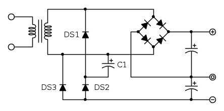

brabus ha scritto:Se invece vogliamo scendere fino a zero, dobbiamo generarci in qualche modo i -5V: trasformatore con un secondario ausiliario o un convertitore switching di servizio.
Ci sarebbe anche il circuito raddoppiatore di tensione, che collegato opportunamente permette di ottenere una tensione negativa, ovviamente con poca corrente, ma che una volta stabilizzata può servire per scendere fino a 0 V:
Il diodo DS3 è utile in casi eccezionali per proteggere il condensatore C1 da inversioni di polarità.
È un raddoppiatore a singola semionda. Si potrebbe anche fare a doppia semionda, ma non credo che ne valga la pena.

Domani, se trovo il tempo, recupero lo schema che avevo già provato e che funzionava molto bene.
