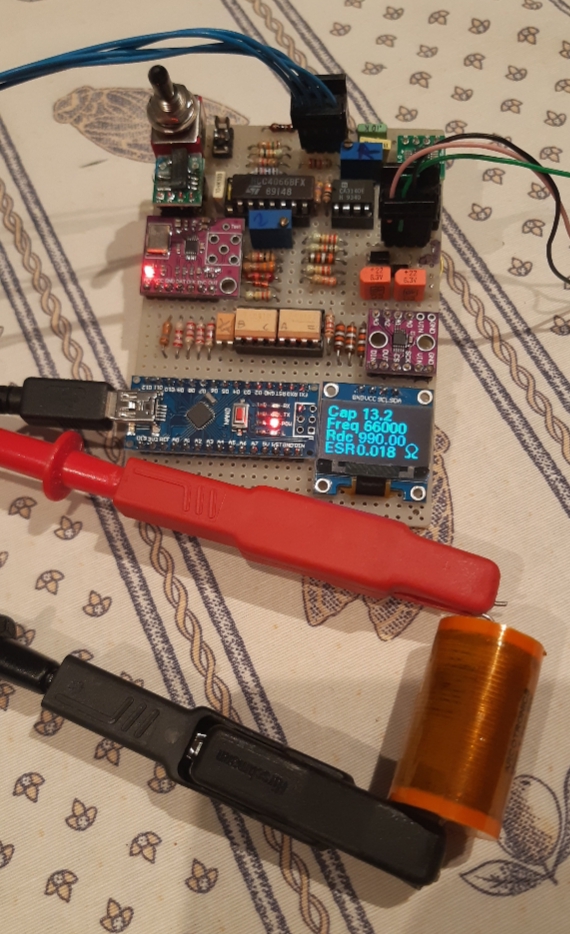

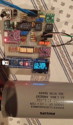

Sono riuscito ad implementare il "nuovo" sistema di misura di capacità con oscillatore nel progetto dopo diverse serate di lavoro.
Il Sw in particolare è risultato abbastanza sofferto.
Per la misura di capacità ci sono 5 scale automatiche con le relative 5 tarature Sw.
La scala più bassa ha anche una correzione di linearità per i valori vicini al limite inferiore.
La scala 1 - 40000 uF è già funzionante e rimane da perfezionare sempre il Sw per la scala 10nF - 10uF.
A livello Hw apparentemente ci siamo.
Appena ho ridisegnato lo schema lo metto.
10uF poli low esr a 66kHz
31000Uf elettrolitico a 10kHz
Ovviamente la misura dei condensatori oltre i 10mF aumenta il tempo di misura di circa un secondo.

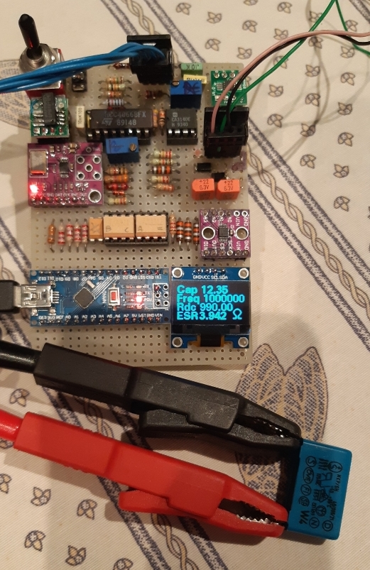

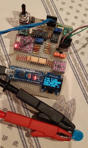

Sto provando la scala per i bassi valori.
L'unità di misura manca ma :roll: in questo caso sono nF.

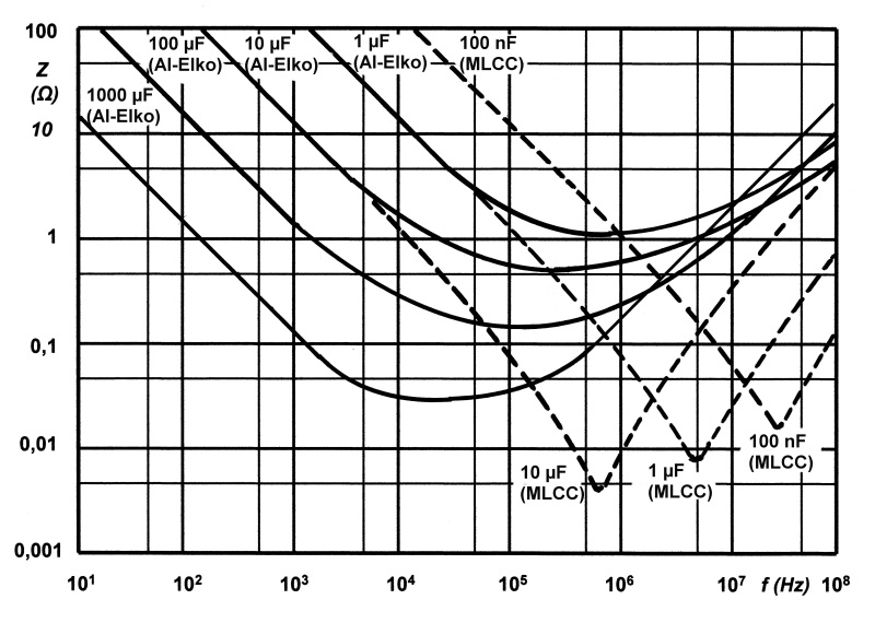

Dato che ci si era prefissati di arrivare a 10 nF e misurare anche l'Esr ho verificato a che frequenza occorre fare la misura.
Da tabella di un noto costruttore risulta graficamente un valore intorno ai 10 Ohm a 1MHz.
Quindi ho provato.
Poliestere antidisturbo 10nF a 1Mhz.
Ceramico 1KV 10nF a 1Mhz.
Sulla parte Esr c'è ancora qualche miglioria da fare ma come prima prova non c'è male.

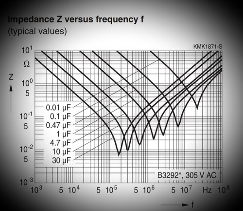

Ho trovato questo bel grafico in rete che va a completare quello precedente.
