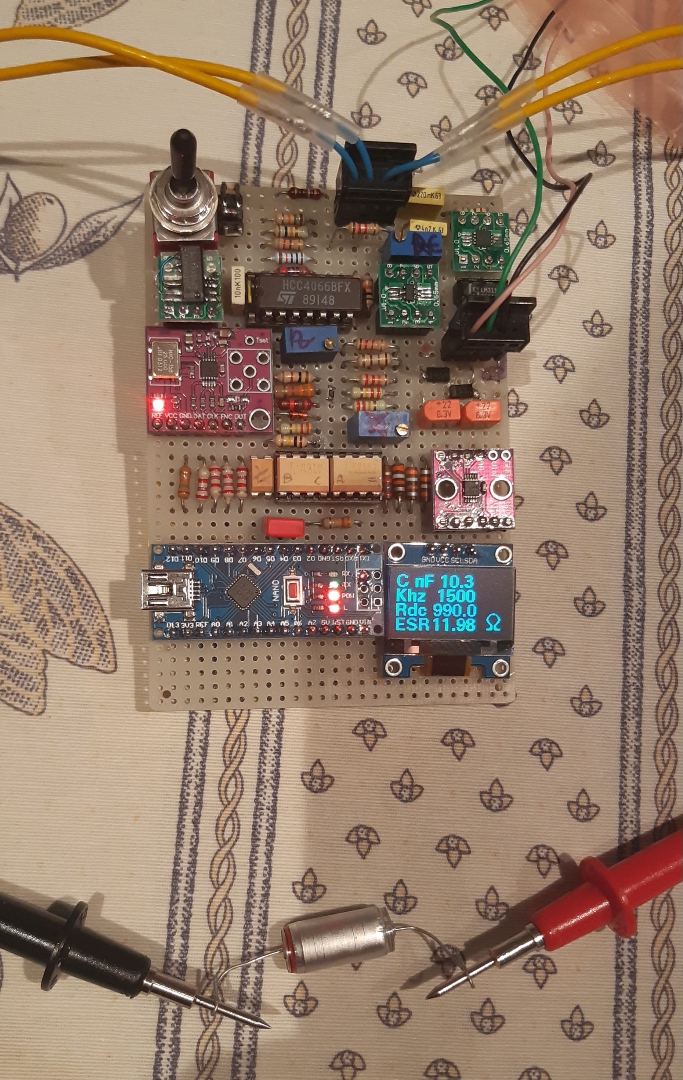

[453] Re: Misuratore di ESR
Messaggioda Foto Utentestefanopc » 19 dic 2021, 1:18
Dopo un controllo generale e tutte le modifiche e riparazione del caso il prototipo è ritornato in servizio.
Condensatore 10nF 1500kHz
Puntali in corto a 1500Khz
Da valutare la attendibilità dei valori misurati anche se in linea di massima sembrerebbero attendibili.
Per prova il cavo dei puntali ora è in coax ptfe (ne avevo anche di argentato ma lo devo cercare :mrgreen: ) .

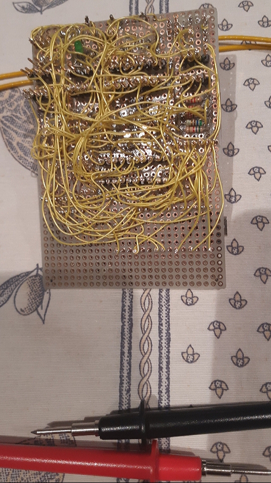

[454] Re: Misuratore di ESR
Messaggioda Foto UtenteEtemenanki » 19 dic 2021, 1:24
Mi viene quasi voglia di chiederti di postare una foto del retro di quella millefori ... quasi :twisted: (si, lo so, sono Kattivo, come Kattivik, MUAAAHAHAHAHAH :lol: )

[455] Re: Misuratore di ESR
Messaggioda Foto Utentestefanopc » 19 dic 2021, 1:31
È una meraviglia vero?
Mancano ancora il buzzer e il pulsante.
Secondo te ci stanno? :mrgreen:

[456] Re: Misuratore di ESR
Messaggioda Foto UtenteEtemenanki » 19 dic 2021, 11:52
C'e' ancora spazio, certo che ci stanno ... con un po di impegno, ci sta anche la macchinetta del caffe' :mrgreen:
