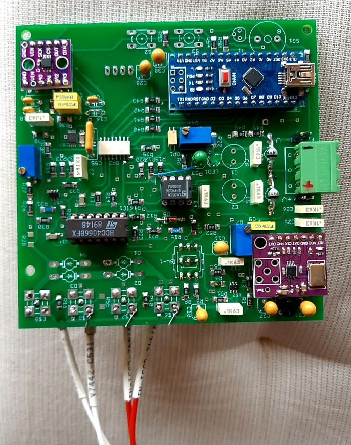

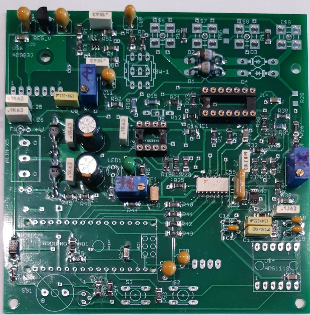

Il montaggio del PCB finalmente arrivato procede.
I tre integrati SMD e i tutti i componenti passivi sono già al loro posto.
Il reperimento delle resistenze 1206 è stato difficoltoso anche perché sono quasi tutte di recupero #-o .
Il mio "magazzino" non è fornito tranne che per pochi valori.
A breve il momento della verità. :mrgreen:
Terrò le dita incrociate.

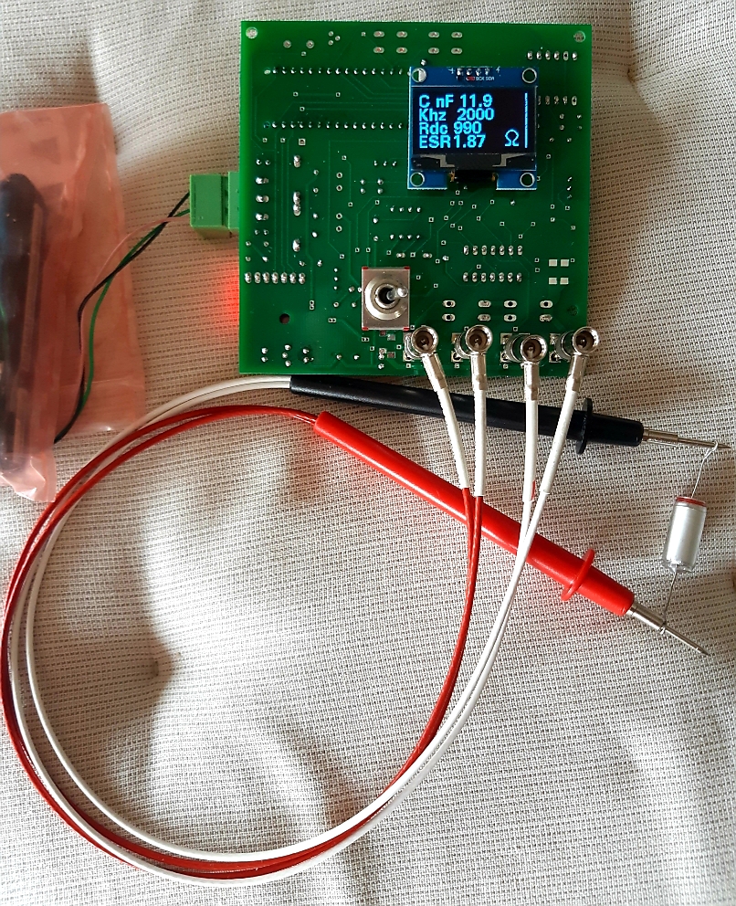

Messaggioda Foto Utentestefanopc » 16 mar 2022, 14:01
DarwinNE ha scritto:Bellissimo!!!
Grazie :D
Il circuito è operativo.
Condensatore da 10 nF.
Purtroppo c'è un errore nel PCB e uno nella connessione col modulo adc.
Si vede un filo azzurro che porta la massa a una resistenza vicino al comparatore lm311. :roll:
Niente di trascendentale da correggere in fase di montaggio.
Sto provando lo schermo oled più grande che però ha un problema di visualizzazione da sistemare.
Col piccolo invece va perfettamente. :mrgreen:
Sto provando col triplo deviatore vecchio stile C&K.
Ne servirebbe uno più piccolo.
Nel caso si può comunque utilizzare anche il doppio deviatore.
Va introdotto almeno un pulsante per la scelta della modalità :
Solo capacità
Solo resistenza
Automatico
In automatico misurando una resistenza di valore basso il sistema tenta di misurare la capacità.
In effetti un condensatore scarico da 50mF è un corto circuito nei primi istanti.
Quindi al sistema occorrono 12 secondi per capire se si tratta di un condensatore fino a 80mF o di una resistenza da 0.012 Ohm.
Se si sta misurando una resistenza (e non un condensatore ) di basso valore tanto vale cambiare modalità e avere una misura al secondo.
E il secondo pulsante vorrei dedicarlo alla scelta della frequenza di misura dell'esr
Auto 5 10 ... 2000 kHz.
Attualmente sto provando con i cavi coax con lo schermo collegato a massa.
Si può anche scegliere di utilizzare anche lo schermo come conduttore attivo aumentando la sezione attiva e perdendo la funzione di schermo se ne vale la pena.
Dalle prove fatte fino ad ora sembra comportarsi bene sia come hommetro da 10 a 0.005 Ohm che come misura di condensatori e relativo esr in fase di ricerca guasto.
A breve potrei condividere lo schema corretto e la lista componenti per chi sia interessato.
Probabilmente come valore dei componenti siamo intorno ai 30 euro.
Ho anche diversi PCB naturalmente e posso dare alcuni componenti che ho in abbondanza.
Cosa ve ne pare? :mrgreen:
È troppo complicato come strumento per cercare i guasti? #-o

Ciao Stefano, mi pare che sia perfetto, i due errori sono poca cosa, vedo che sono risolvibili.
Per il display più grande, se ce la fai a sistemarlo, direi che sia meglio, si leggeranno più facilmente i caratteri.
Per la connessione a massa della calza non saprei cosa dire, forse è meglio che sia a massa ed usare un cavetto con due anime,ma influisce? Perché quanto sono lunghi i cavetti?
Se riesci a mettere la lista dei componenti, intanto preparo qualcosa.
