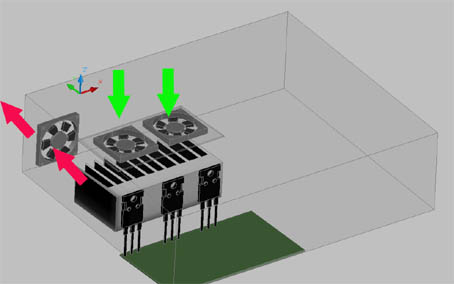

Messaggioda Foto Utentestefanob70 » 4 ott 2013, 20:32
Ho disegnato un prototipo in Autocad,con un Dissipatore e 3 ventole.
Il dissipatore e' un AAVID THERMALLOY:
codice:
0SA68
Resistenza termica
° C / W
2.28
3 ventole 12V
2 aspirazione
1 espulsione
Naturalmente i calcoli sono stati fatti con una temperatura ambiente di 25°c,magari si riesce anche a scendere un po' piu' in basso con la ventilazione forzata.

[55] Re: [CDEY] Configurazione mosfet - Progetto di un carico att
Messaggioda Foto Utentebrabus » 4 ott 2013, 20:44
Però! Carino! Quanto ci hai messo a farlo?
Due cose mi sfuggono...
1) Abbiamo due ventole che "spingono" e una sola che "tira"... come funziona questa cosa? #-o

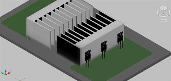

2) Il dissipatore sembra alto esattamente come i corpi dei transistor... io di solito tengo almeno un'altezza doppia e monto l'elemento attivo in mezzo, in modo da distribuire meglio il flusso termico nella massa del radiatore, prima che arrivi alle alette... Hai la possibilità di renderlo un po' più generoso? :mrgreen:
Una cosa che ho visto fare in molti alimentatori, e che mi piace molto, è utilizzare due dissipatori montati "schiena a schiena", con le alette che si guardano. In questo modo basta una ventola che imponga un flusso d'aria che investe i due dissipatori, e che esca subito dal mobile. Ti piace? :mrgreen:

[56] Re: [CDEY] Configurazione mosfet - Progetto di un carico att
Messaggioda Foto Utentestefanob70 » 4 ott 2013, 20:52
Ha dimenticavo.. :mrgreen:
Non ho usato le quote reali per i mosfet,quindi il disegno inganna.
Per le ventole mi spiego meglio:
le due in aspirazione sono la meta' di quella unica,quindi ho usato le piu' piccole per aspirare e la più grande per estrarre l'aria.
come la vedi?

[57] Re: [CDEY] Configurazione mosfet - Progetto di un carico att
Messaggioda Foto Utentebrabus » 4 ott 2013, 20:57
Guarda, io l'unica volta che ho usato una ventola per "estrarre aria", non ho fatto i conti col fatto che il motore veniva investito dall'aria bollente. Ha funzionato per ben 2 ore prima di fondere. :mrgreen:
Da quella volta preferisco "spingere" ;-) :mrgreen:
Il vantaggio della ventola "che spinge" sta nel fatto che aspira sempre aria fresca, quindi... :roll:
Poi ovviamente vedi tu, alla fine l'aspetto meccanico è del tutto ininfluente ai fini del progetto elettronico.
Sai che facciamo? Disegna tu il sistema che più ti convince, poi raccogliamo indicazioni e suggerimenti da tutti. :ok:

[58] Re: [CDEY] Configurazione mosfet - Progetto di un carico att
Messaggioda Foto Utentestefanob70 » 4 ott 2013, 20:59
brabus ha scritto:Una cosa che ho visto fare in molti alimentatori, e che mi piace molto, è utilizzare due dissipatori montati "schiena a schiena",
Si il sistema e' usato anche negli amplificatori Audio,e mi sembra buono dal punto di vista dello scambio termico direi che provo a fare un prototipo virtuale e poi passiamo a quello reale.

[60] Re: [CDEY] Configurazione mosfet - Progetto di un carico att
Messaggioda Foto Utentestefanob70 » 4 ott 2013, 22:22
Intendevi questa configurazione vero?
doppio dissipatore_2.jpg (21.22 KiB) Osservato 4296 volte
