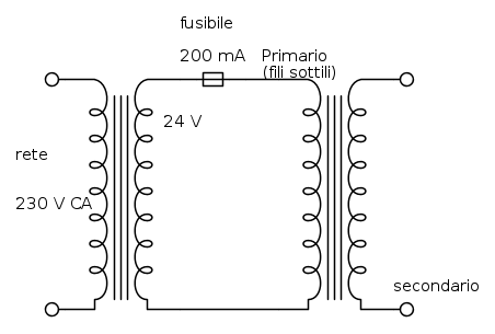

Secondo te mi posso arrischiare ad alimentarlo dai cavi piu' sottili?

:-) Penso di sì ma non mi fiderei a mandargli la 230 V di rete... se hai un trasformatorino da max 24 V CA interponilo e mettici pure un fusibile da due o trecento mA; inoltre prima ancora controlla col tester che non ci sia continuità tra primario e secondario e che gli avvolgimenti non siano in corto netto con sé stessi (ovvero che l'ohmetro sulla portata più bassa dia almeno una resistenza di qualche ohm*). O_/
*Fino a 1 ohm, mediamente 0,5-0,6 è solo la resistenza dei puntali e relativi cavi...

Ma come lo interpongo?

:-) Colleghi l'uscita a bassa tensione del trasformatore 230/24 al primario del trafo orribilmente ossidato mettendo pure il fusibile per sicurezza e vedi che succede; mi raccomando, prima fai le prove col tester che ti ho indicato. O_/
