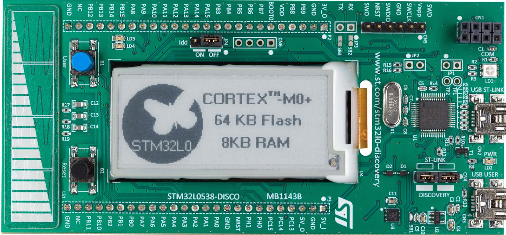

Oggi un rappresentante di ST mi ha dato una scheda STM32L053. Ho visto altre schede di sviluppo, molto modulari, economiche e mi hanno parlato in maniera piuttosto entusiastica dei micro STM32 (normale).
La scheda che ho fra le mani sarebbe quest'affare qui:
http://www.st.com/st-web-ui/static/acti ... 118944.pdf
Mi riallaccio a questa discussione perché mi piacerebbe giochicchiarci un po' nelle prossime settimane.
Ho visto l'articolo di
simo85 e di sicuro lo rileggerò più in dettaglio (ho la scheda in mano da neanche un'ora).
Alla faccia del "piccolo" articolo
Da quello che ho letto, io tenterei di installarmi una versione di gcc sul mio sistema, leggermi in dettaglio i vari manuali, vedere come far lampeggiare un led sulla schedina e poi cercare le librerie ed i metodi per accedere alle funzionalità più "cool", tipo il display e-paper ed i tasti capacitivi.
Avete consigli?
