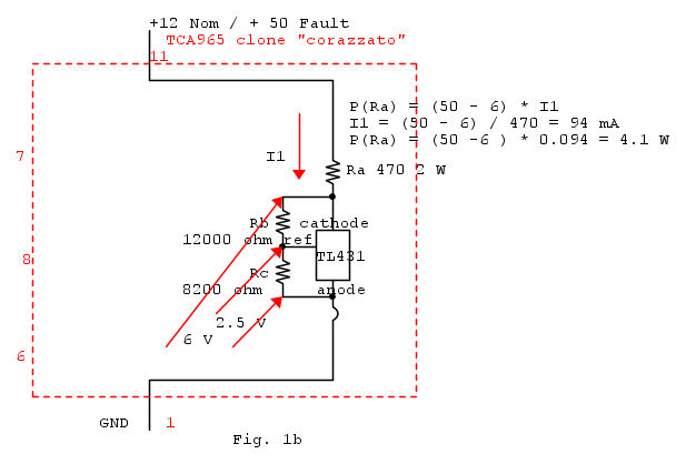

Prendiamo in considerazione la resistenza Ra (470 ohm 2 W)
elfo ha scritto:permettono - senza danneggiare alcun componente del clone - l'applicazione di una tensione fino a 50 V (in forma transiente - il tempo di fare una misura) su qualunque pin
La tensione Catodo - Anodo del TL431 vale (vedi data sheet):
Vk-a = 2.5 \cdot (1 + \frac {Rb}{Ra}) = 2.5 \cdot (1+ \frac{12000}{8200})  = 6.2 V
La potenza P(Ra) dissipata da Ra vale
P(Ra) = (50 - 6) * I1
I1 = \frac{50 -6}{Ra} = \frac{50 -6}{470} = 94 mA
P(Ra) = (50 - 6) \cdot 0.094 = 4.1 W

Quindi le resistenze da 2 Watt non hanno niente a che vedere con il funzionamento normale del circuito di gestione soglie?

elfo ha scritto:*** Overkilling
Nel caso uno voglia realizzare un clone "corazzato", per evitare di rompere il clone "prima di rendersene conto", potrebbe realizzare la versione Fig. 2

Si, ma non riesco a spiegarmi. Allora quei valori non riguardano la funzione ma la solidità del circuito?

Visto che "non posso" fare domande, faro' affermazioni :(
Se il circuito per funzionare ha bisogno di un componente di un certo valore, allora quel valore attiene il funzionamento del circuito, perche' se il componente si rompe il circuito non funziona piu' :mrgreen:

Si, va bene, in termini generali tutti i componenti sono utili al circuito, ma quelle resistenze di potenza servono forse per stabilizzare la tensione di riferimento?

gianniniivo ha scritto:ma quelle resistenze di potenza servono forse per stabilizzare la tensione di riferimento?
post[21]
Per Vstab puo' essere utilizzato uno zener da 6.2 V oppure un riferimento di tensione programmabile.
Nel ns caso abbiamo scelto un riferimento di tensione TL431 perche' - a fronte di dover utilizzare due resistenze in piu' rispetto ad uno zener - offre una maggiore flessibilita'.
Per la specifiche dei componenti utilizzati vedere i relativi data sheet.
http://www.ti.com/lit/ds/symlink/tl431.pdf
[cut]
- TL431 richiede 3 resistenze: Ra, Rb, Rc
Rb e Rc sono calcolate secondo data sheet per una tensione di uscita di 6V
Il calcolo del valore di Ra richiede alcune considerazioni aggiuntive:
(nel post [21] segue la procedura di calcolo di Ra che non riporto qui per "brevita'" di post)
Post [23]
La differenza tra la versione "liscia" e quella (...) corazzata e':
- variazione del valore di Ra da 150 ohm a 470 ohm 2 W
Questi componenti:
c) permettono - senza danneggiare alcun componente del clone - l'applicazione di una tensione fino a 50 V (in forma transiente - il tempo di fare una misura) su qualunque pin.

Ma no, è che mi sembrava strano che una resistenza calcolata per far funzionare un TL431 a 50V potesse essere ancora adatta quando la tensione avesse raggiunto gli 11 volt.
