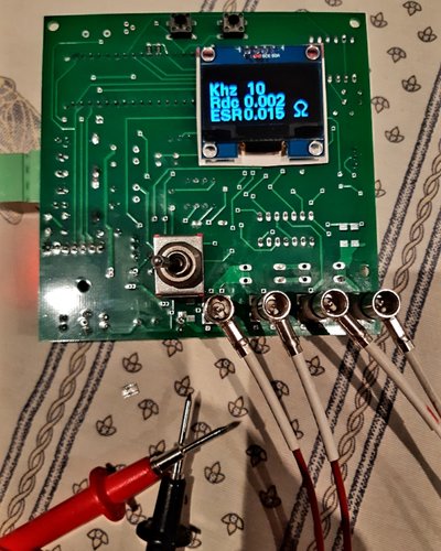

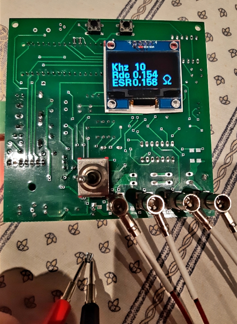

Messaggioda Foto Utentestefanopc » 27 mar 2022, 1:52
Sono comparsi i pulsanti.
Purtroppo sui pin che ho scelto per la loro connessione al micro non c'è la resistenza di pull-up e quindi le ho dovute mettere fisicamente.
Sto implementando il pulsante"Mode" con cui scegliere le modalità di misura.
Per ora posso abilitare e disabitare la misura di Capacità.
La riga relativa sul display sparisce.
In questo modo rimangono attive le misure di Esr e Resistenza.
Quindi ho provato a misurare il corto tra i puntali.
C'è differenza (ovviamente ) se si mette in corto la punta o la base.
Una resistenza shunt da 150 mOhm è misurata con discreta precisione.
Poi il secondo pulsante che pensavo di utilizzare per gestire la frequenza a cui viene misurato l' Esr.

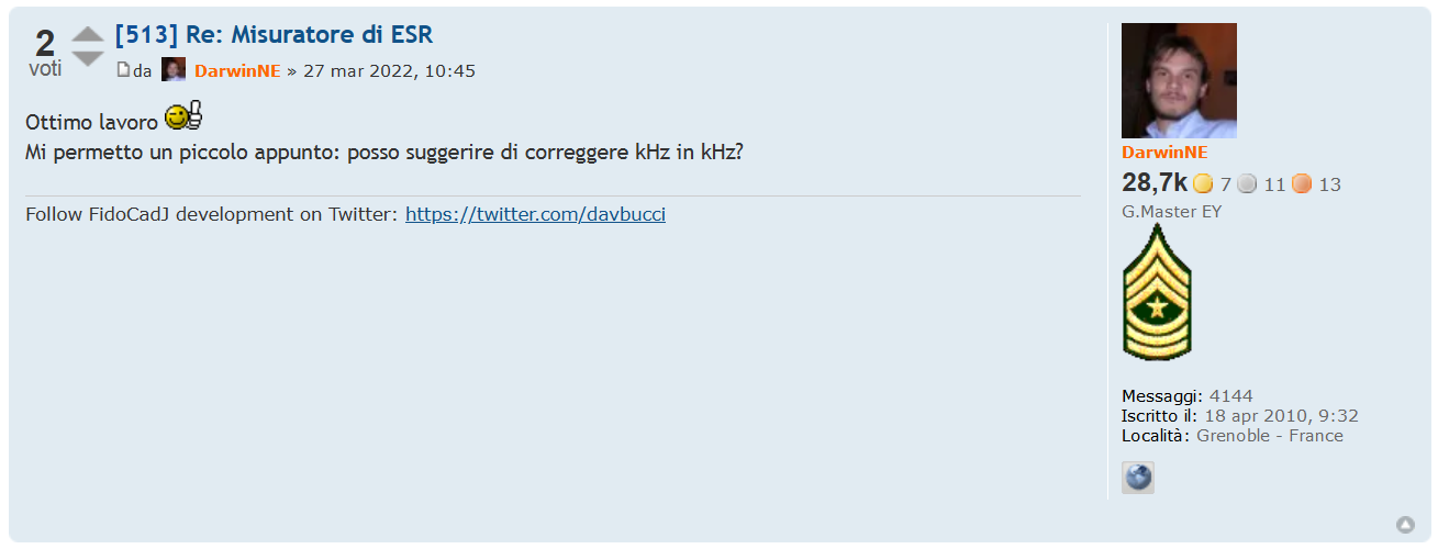

Messaggioda Foto UtenteDarwinNE » 27 mar 2022, 10:45
Ottimo lavoro :ok:
Mi permetto un piccolo appunto: posso suggerire di correggere kHz in kHz?

Messaggioda Foto Utentestefanopc » 27 mar 2022, 11:45
È vero!! Non l'avevo ancora notato.
Errore di sbaglio gravissimo. #-o

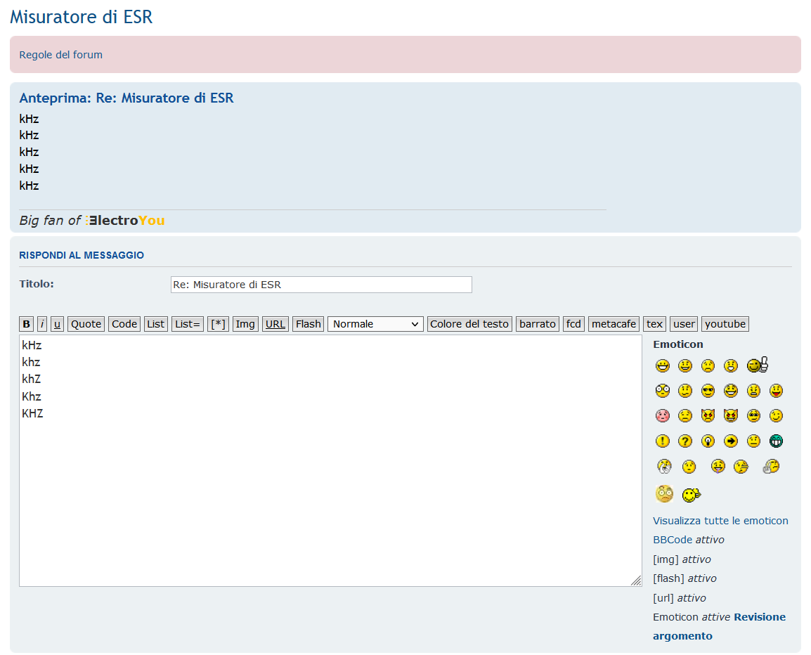

Chiedo scusa per l'Off topic.
Io non l'avevo affatto notato, in quanto il correttore automatico del Forum fa il suo mestiere:
Dove sta l'errore?

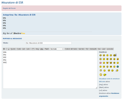

Mi chiedo perché non funzioni così anche per altri utenti. Se provo ad inserire unità di misura nel formato non corretto, già in anteprima posso vedere il risultato della correzione:
Correzioni automatiche dell'unità di misura.
Ho cercato nelle impostazioni, non vedo la possibilità di disattivare il correttore automatico.

[517] Re: Misuratore di ESR
Messaggioda Foto Utenteclaudiocedrone » 28 mar 2022, 11:50
Scusate lo OT,
Foto UtenteFranco012, l'errore nella scrittura della unità di misura cui si riferiva Davide non è nei testi dei post (dove non potrebbe stare causa la correzione automatica che non è disattivabile) ma sul display del prototipo di Stefano (immagine nel post [511]).
