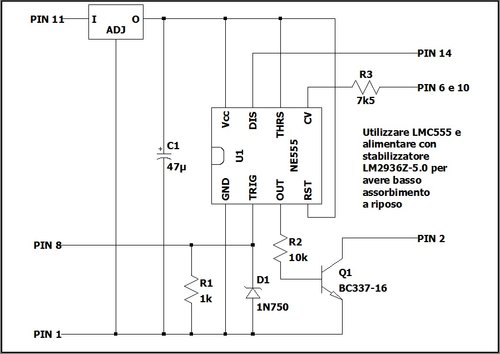

Messaggioda Foto Utentemaxmix69 » 29 mag 2020, 4:11
Sicuramente dopo mi odierete a morte :mrgreen:, comunque il TCA965 si può sostiture con questo (solo nello schema del caricabatterie di Nuova Elettronica).
Le due resistenze R1 ed R3 fanno in modo che con i trimmer al centro le tensioni di soglia siano circa 11V e 14V, comunque la taratura si effettua nello stesso identico modo descritto da Nuova Elettronica. Il diodo D1 serve a proteggere il 555 casomai per errata taratura del trimmer arrivasse al piedino del trigger una tensione superiore ai 5V NECESSARIAMENTE STABILIZZATI con cui è alimentato.

Messaggioda Foto Utentemaxmix69 » 29 mag 2020, 13:52
Non ho capito la tua risposta, forse nel leggere tutto il lungo thread avrò saltato involontariamente qualche risposta o una pagina intera. Mi puoi spiegare a cosa ti riferisci di preciso?

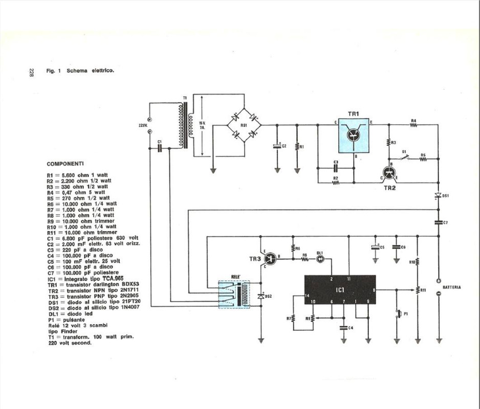

Messaggioda Foto Utentemaxmix69 » 29 mag 2020, 15:44
C'era da sostituire il relè elettromeccanico con i relè statici? Addirittura con 3 relè? Mi pare alquanto strano. Mi puoi girare il link alla discussione? Sicuramente c'è qualcosa che mi sfugge, oppure magari si può semplificare.
In realtà già lo schema di partenza di NE si poteva semplificare, il grosso diodo di potenza DS1 non ha motivo di esistere, si può tranquillamente eliminare insieme ad R1. Così facendo la corrente che torna indietro dalla batteria a causa della mancanza di rete elettrica in fase di ricarica (in questo caso il relè resta eccitato) attraverso la resistenza R4 e il diodo di ricircolo interno al finale darlington BDX53 servirà solo a compensare la corrente di perdita del grosso condensatore di filtro C2, irrilevante e trascurabile rispetto all'assorbimento del TCA965 e soprattutto del relè! Serviva invece un diodo piccolo, per esempio 1N4002, in serie tra R10 e C6 tagliando la pista del circuito stampato, per proteggere il circuito integrato e il condensatore polarizzato C5 da possibili errati collegamenti della batteria a polarità invertita.
EDIT: aggiungo lo schema per chiarezza
