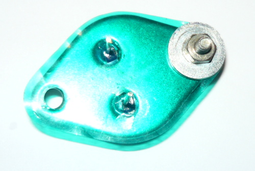

[773] Re: [CDEY] - Come modifico il mio vecchio alimentatore?
Messaggioda Foto Utentemarco438 » 8 nov 2013, 15:20
Ognuno e padrone di mettere gli isolatori come vuole ma io penso che la soluzione migliore sia questa e senza distinzione tra TO220 e TO3:
La grossa rondella metallica che ho messo, rappresenta il dissipatore.
In questo modo la vite, anche se il bullone tocca la parte metallica nella parte posteriore, e' completamente isolata e cosi il transistor da essa trattenuto.

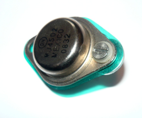

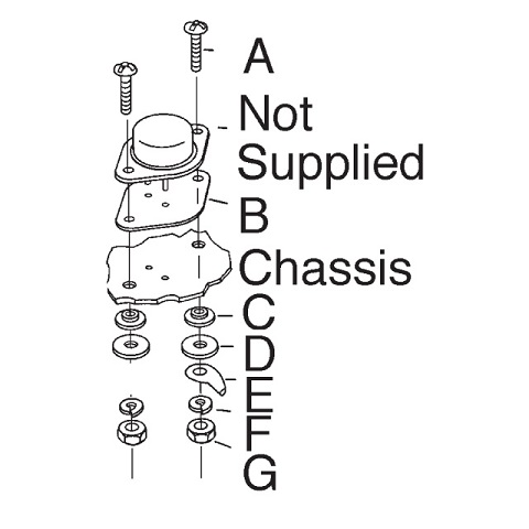

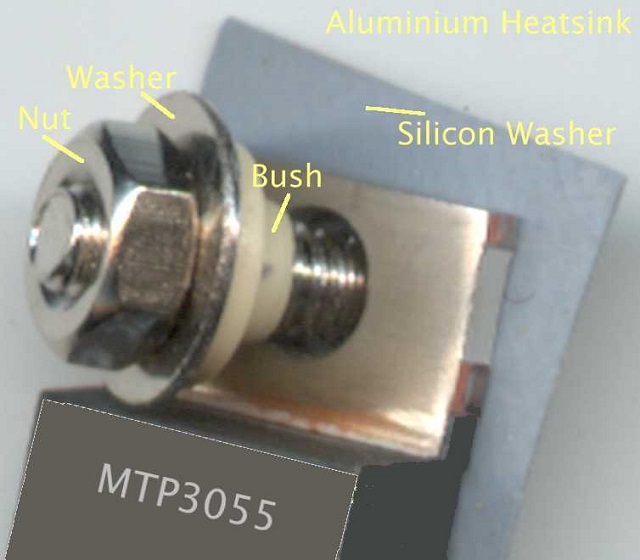

Messaggioda Foto Utentebrabus » 8 nov 2013, 15:21
Scusa Foto Utentemarco438, ma... la paglietta? :shock:
Io monto i TO3 così:
Ecco invece come montare il TO220 (L200):
Foto Utenteantonyb, hai messo il "bush" (boccola) come nella foto?
Alberto.

[775] Re: [CDEY] - Come modifico il mio vecchio alimentatore?
Messaggioda Foto Utentemarco438 » 8 nov 2013, 15:29
E gia' la paglietta me l'ero dimenticata :mrgreen:
Quindi per il TO3 bisogna "rovesciare la medaglia".
Comunque almeno per i TO220 e simili (nel caso Pentawatt) io farei cosi'.
[776] Re: [CDEY] - Come modifico il mio vecchio alimentatore?
Messaggioda Foto UtenteFedericoSibona » 8 nov 2013, 15:55
È solo necessario verificare che, con dissipatori molto sottili, il bush non sia così lungo che serrando il bullone non si serri solo il bush invece del componente al dissipatore. A me un paio di volte è successo ;-)
Foto Utenteantonyb, verifica che, a bullone serrato, l'L200 sia ben fermo sul dissipatore, oltre a verificare, come già suggerito, se c'è continuità tra i pin ed il dissipatore.
Se si adotta la soluzione del dissipatore sul "tetto" del case per il transistor, questi problemi non ci sarebbero perché perché l'L200 non avrebbe necessità di isolamento. E forse neanche il TO3 mettendo come supporti del dissipatore alettato dei distanziali isolati.
