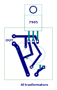

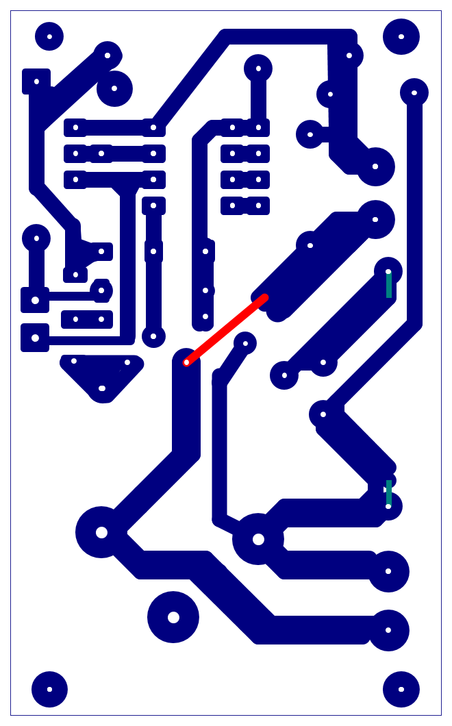

Ho l'impressione che ieri tu abbia bevuto un po' troppo :mrgreen:
Le mie indicazioni erano abbastanza diverse:
Come vedi ho cancellato una pista ( che provocava un corto secco) e indicato in rosso il collegamento da farsi.

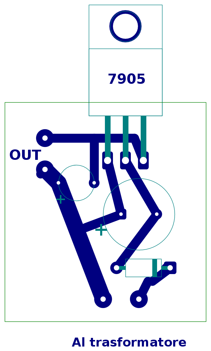

Di seguito metto lo schema del PCB relativo all'alimentazione negativa; aspetta che lo riguardi qualcuno, perche' l'ho fatto in due minuti.

A questo punto vorrei integrare tutto in un solo PCB, quindi il PCB piccolo andrà integrato sulla destra del PCB grande.
Il 7905 scalderà parecchio? basterà fissarlo su l'aletta di alluminio o servirà un bel dissipatore?

antonyb ha scritto:A questo punto vorrei integrare tutto in un solo PCB, quindi il PCB piccolo andrà integrato sulla destra del PCB grande.
Ma non hai detto che ti mancava lo spazio; non e' meglio metterlo separatamente?
antonyb ha scritto:Il 7905 scalderà parecchio? basterà fissarlo su l'aletta di alluminio o servirà un bel dissipatore?
Non credo che scaldera' molto; bastera', al limite, un piccolo dissipatore (forse anche senza).

Credo anch'io che non serva dissipatore sul 7905, in fin dei conti serve solo a dare una tensione di riferimento con una corrente minima ;-)
Foto Utentemarco438, sul PCB gli manca ulteriore spazio in altezza, ma, verso il frontale può svilupparsi fino a 10cm circa (ora mi par di ricordare che sia circa la metà) ;-)

Ottima notizia che non scalda, quindi lo fisserò sulla staffa in alluminio..
In altezza non ho spazio, mi pare erano circa 7 cm, in larghezza cioè lato opposto a L200 ho altri 5 cm dopo il PCB che ho adesso, e cioè in totale si può fare un PCB max 10 cm di larghezza e 7 circa di altezza..

Messaggioda Foto Utentemarco438 » 26 dic 2013, 16:21
Beh, allora; il PCB che ti ho disegnato dovrebbe avere dimensioni reali di 25x25mm.
Puoi tranquillamente aggiungerlo sul lato con maggiore disponibilita'.

Un momento, pero'.
Ho notato che sull'ultimo PCB non sono state apportate le modifiche fatte durante la progettazione; dovendolo rifare ex novo, ritengo sia utile inserirle.
