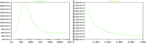

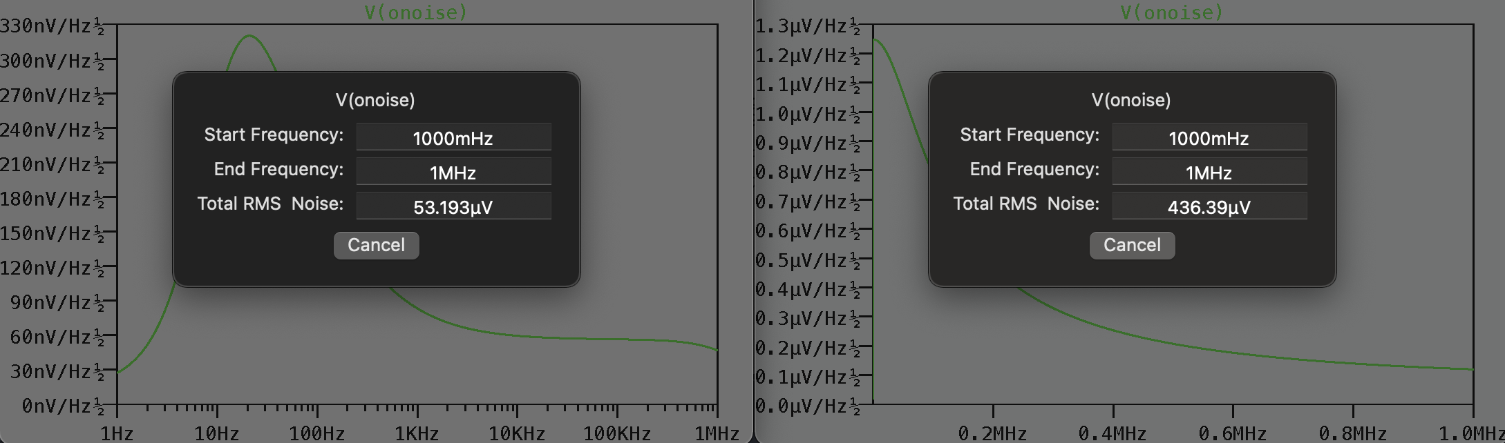

Ho scaricato i modelli degli opamp e ho provato a simulare il rumore sullo stesso circuito con entrambi
Vedete il rumore riportato sull'uscita. Onestamente non riesco a valutare se ne valga la pena.
A parte che fino 1MHz credo sia esagarata la simulazione, ma anche se fosse, mezzo mV di rumore RMS su, eh qui è i problema, ignoro quanto sia il segnale. Perciò non so come calcolare il rapporto segnale rumore :-x
Può fare la differenza?
