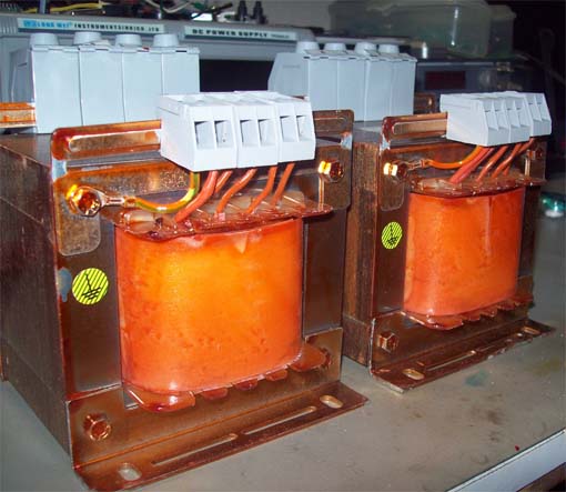

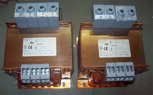

Ciao ragazzi,e a tutti coloro che hanno partecipato all'idea del CDEY proposto da Foto Utentebrabus.
Ho in casa due bestie di trasformatori,ecco le caratteristiche:
IN:220-400V-500VA
OUT_1=24V-20A
OUT_2=12V-40A
Peso complessivo=18Kg
Avevo pensato di utilizzarli in "Parallelo" per avere in uscita fissa 12V-80A.
Oppure un alimentatore variabile da 1 a 30V circa con 40A di uscita.
Consapevole,che le correnti in gioco sono molto grandi,ed infatti prima di partorire un simile progetto
invito tutti quanti se ne avete voglia,per le dovute considerazioni tecniche.... :D

Ciao Foto Utentestefanob70, una domanda. :D
stefanob70 ha scritto:Avevo pensato di (...) avere in uscita fissa 12V-80A.
Posso chiedere a cosa ti servono 80 A ? :-)
Curiosità.. ;-)

Messaggioda Foto Utentestefanob70 » 1 nov 2013, 18:36
Certo che si Foto Utentesimo85 :D .
Tra le varie attivita' spuntano anche le riparazioni di diversi Motori elettrici Dc,e le correnti nominali si aggirano dai 15A fino a 30 Ampere,anche se sullo spunto saliamo ben oltre i 40-50A per alcuni.
Gli alimentatori del laboratorio non sostengono tali potenze...ecco l'idea di costruire un alimentatore particolare.
Certo vista la complessita' del circuito sto valutando se mettere in campo o no tale progetto.

Messaggioda Foto Utentestefanob70 » 1 nov 2013, 19:25
GuidoB ha scritto:Per alimentare dei motori non credo tu abbia bisogno di una tensione stabilizzata
Se invece ti serve una tensione stabilizzata e magari variabile, il discorso si complica non poco...
Grazie anche del tuo intervento Foto UtenteGuidoB.
Un ostacolo che devo superare e' che i trasformatori hanno una tensione nominale di 17Vac.
una volta passati i raddrizzatori,calcolando la tensione di picco arriviamo a circa 24Vcc.
Troppi per tanti motivi
Un altro inconveniente,e' rappresentato dalle misure che devo fare:
da 6V a circa 12V,quindi e' necessario un piccolo range di tensione
la batteria e' un idea per un tipo di motori dove mi serve solo la +12Vcc.
