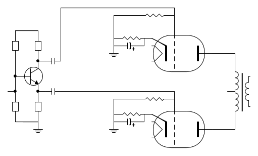

Messaggioda Foto Utenteadmin » 11 lug 2011, 18:37
Non c'entrano le librerie.
Devi invertire l'operazione che fai.
1)disegni lo schema su fidocad
2)Lo selezioni
3)fai copia
4)ora fai incolla nella finestra wiki
5)Seleziona il codice che hai incollato
6)clicca ora sul pulsante fidocad

[12] Re: Schemi con FidoCadJ nel blog
Messaggioda Foto Utenteelettrodomus » 11 lug 2011, 18:42
Ok, ora è andata, ma ho qualche problemino con le macro suddivise. Grazie Foto Utenteadmin.

[14] Re: Schemi con FidoCadJ nel blog
Messaggioda Foto Utentemarco438 » 11 lug 2011, 19:01
elettrodomus ha scritto:Faccio così:
clicco su
Quindi copio fra i tag il codice dello schema, avevo il dubbio sulle librerie o sul layer....
Come ti ha detto Admin c'e' un bug che impedisce di visualizzare lo schema.
Io avevo lo stesso problema e lo ha risolto cosi':
evidenziare lo schema
copiare lo schema
incollare lo schema sull'articolo
evidenziarlo
cliccare su fcd.

[19] Re: Schemi con FidoCadJ nel blog
Messaggioda Foto Utentejormay » 11 lug 2011, 23:19
Beh insomma e' una meraviglia .. io lo uso da qui http://davbucci.chez-alice.fr/index.php?argument=elettronica/fidoreadj/fidocadj_applet.inc&language=Italiano quindi dall'applet
Questa versione magari ... ma non vedo motivi per non farne una commerciale. Nel senso che se vendi devi anche assistere e quindi e' giusto che chi ha fatto lo sforzo e lo mantiene venga ripagato. O no?
Va che roba:
E' un ... + 1 ma ci vorrebbe l'opzione Ki (si usa solo due volte nella vita) e la reputation aggiunta e' 10 E+6 O_/
ad entrambi Foto Utentewebmaster a Foto UtenteDarwinNE. =D> =D> =D> =D>

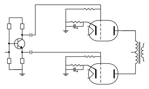

Addirittura la valvole e i blocchi BJT (non so come mai qui non si vede il secondario del trafo push-pull ???)

[20] Re: Schemi con FidoCadJ nel blog
Messaggioda Foto Utentemarco438 » 12 lug 2011, 7:17
Probabilmente, quando hai selezionato lo schema, hai lasciato fuori la parte mancante che, come vedi, ora e' tornata!
