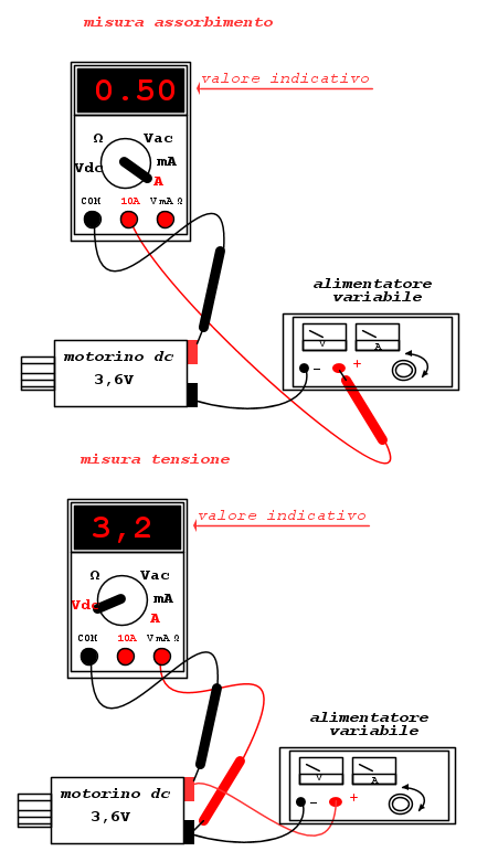

Ti avevo chiesto se eri in grado di fare delle prove sul motore ma non vedo risposta.

[22] Re: motorino per progetto slider fotocamera
Messaggioda Foto Utenteryogaag » 30 ago 2014, 13:55
Che genere di prove? come ho già detto non ho praticità di elettronica ma posso procurarmi un tester e seguire le tue istruzioni :D
Foto Utenteryogaag
Messaggi: 11
Iscritto il: 28 ago 2014, 12:23
[23] Re: motorino per progetto slider fotocamera
Messaggioda Foto Utentemarco438 » 30 ago 2014, 13:57
Si ma oltre al tester occorrerebbe, come ho gia' detto, anche un alimentatore a tensione variabile.
[24] Re: motorino per progetto slider fotocamera
Messaggioda Foto Utentemir » 30 ago 2014, 14:15
ryogaag ha scritto:non ho praticità di elettronica ....
a titolo di esempio...
