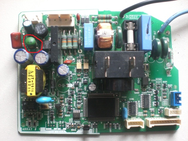

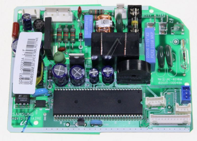

Cerco urgentemente scheda elettronica condizionatore-inverter SAMSUNG SH12VAD.
Non riesco a trovarla in internet,mi potete aiutare??
grazie
nb: La scheda è simile a quella che allego in foto

Azz..allora mi sa che devo postale una foto della scheda,in modo da capire insieme se c'è qualche componente andato

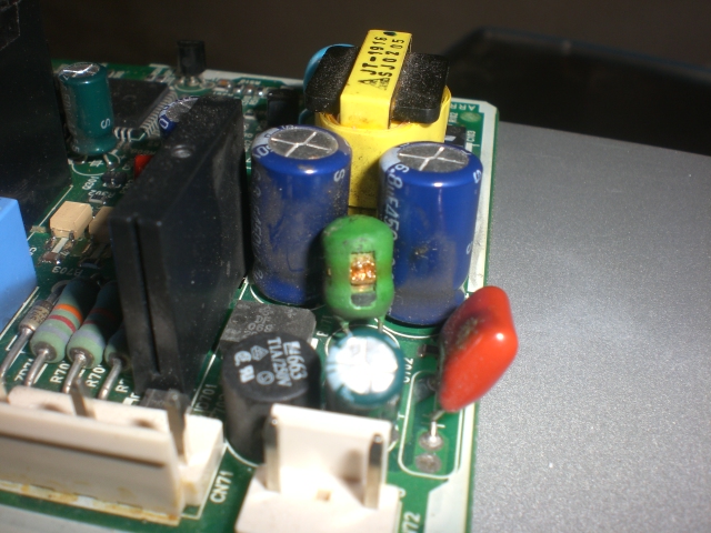

Allora,il problema è che non mi parte il motore esterno del condizionatore.
Ho messo 3 foto:
Quelli col pallino rosso,mi sembrano componenti incriminati
In particolare quello verde (di sopra c'è scritto 502K,ha due buchi nei 2 lati,ove si riesce a vedere la parte interna....insomma sembra esploso)
Invece il componente bianco mi sembra piu annerito del solito
Foto Utentefabio1011

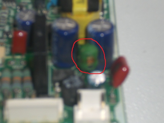

Dovresti, se hai la possibilità, rifare la prima foto in modo che sia più a fuoco.
La seconda foto la dovresti fare con il componente in primo piano.

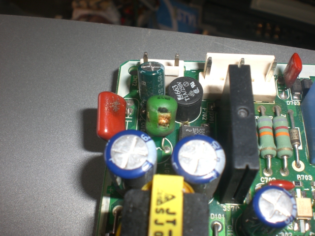

Allora, per la seconda foto non mi riesce una messa a fuoco ottimale,ma il componente si chiama:
2A
P181
GB

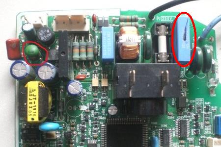

Da quello che si può osservare, direi che il componente verde bruciato è una induttanza; usata come filtro della tensione di alimentazione. Lo si intuisce dalla prima foto del post n°9, facendone un ingrandimento si intravede la sigla "L10....".
Se una induttanza si presenta in quel modo, vuole dire che è stata attraversata da una notevole quantità di corrente.
Se tale corrente si è propagata, in qualche modo, attraverso la scheda, ( come penso che sia successo, visto che si è in presenza di altri componenti "bruciati ) penso che purtroppo non ci siano molte possibilità di riparazione.
Il fusibile visibile nella foto è aperto?
Avresti la possibilità di spiegare se è, come sembra, un componente sfondato meccanicamente; quello che ho evidenziato con un ovale rosso, sulla destra della scheda?
fabio1011 ha scritto:....ma il componente si chiama:
2A
P181
GB
Questo componente quanti piedini presenta?
Dalla foto si direbbe che sia un fotoaccoppiatore, vedi i seguenti:
http://www.sky-macau.com/Products/Photo ... 26981.html
http://www.alldatasheet.com/datasheet-p ... LP181.html

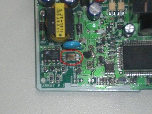

Come ho detto più sopra, penso, che non ci siano molte possibilità di poterla riparare, anche perché se la corrente in esubero, che ha bruciato l' induttanza, ha raggiunto il circuito integrato SMD, visibile in foto, le speranze, di un ripristino, si riducono a zero.
