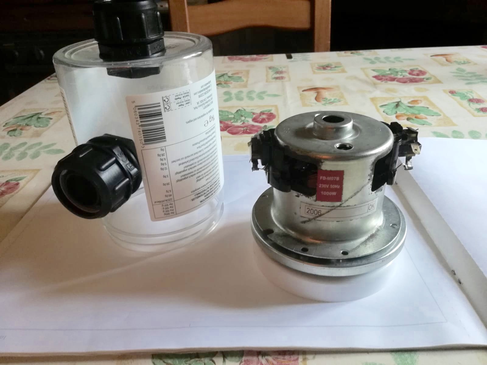

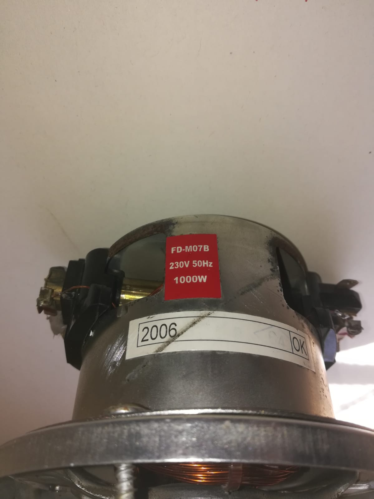

Cercando in rete non trovo info di questo motore come info da etichetta ho solo la tensione da 220 V e la potenza 1000W ma mi occorrerebbe sapere anche gli RP...! Gentilmante mi potete dare una mano nelle ricerche..!!? chiamo in attenzione anche Foto UtenteMax2433BO sempre audace nelle sue ricerche :ok: !

Immagino che per RP tu intenda rpm, ovvero giri al minuto; da una prima ricerca ho appreso che è il motore di un aspirapolvere della De Longhi, fabbricante del motore Fuda, ma non sono riuscito a trovare le specifiche tecniche.
Forse qualcuno più bravo di me con google riuscirà nell'intento.
I giri al minuto saranno comunque tanti, trattandosi di un aspirapolvere.

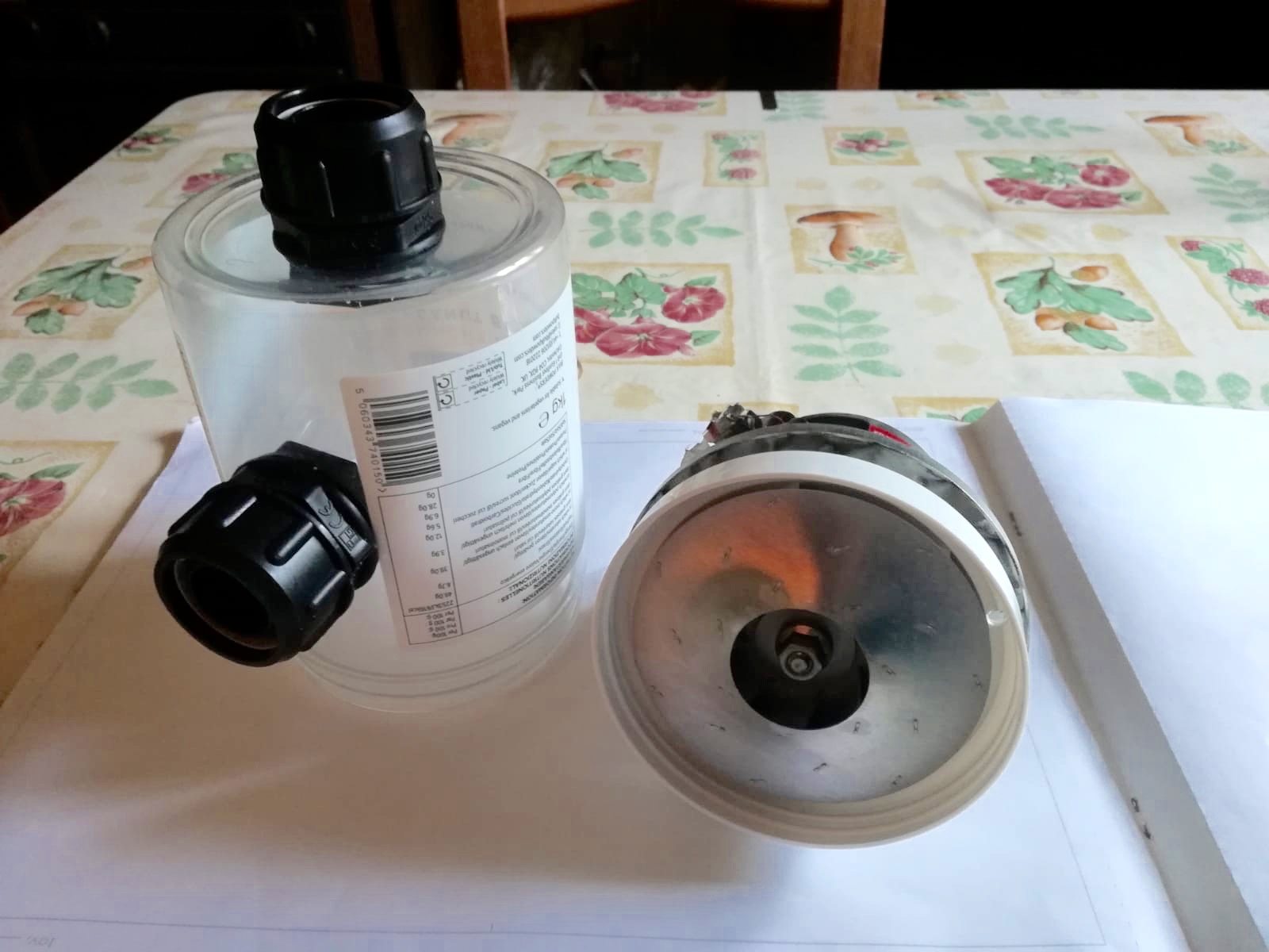

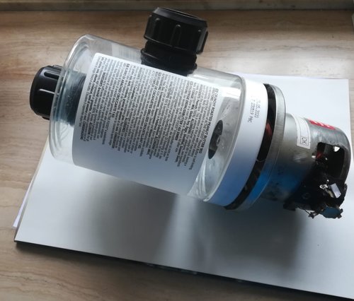

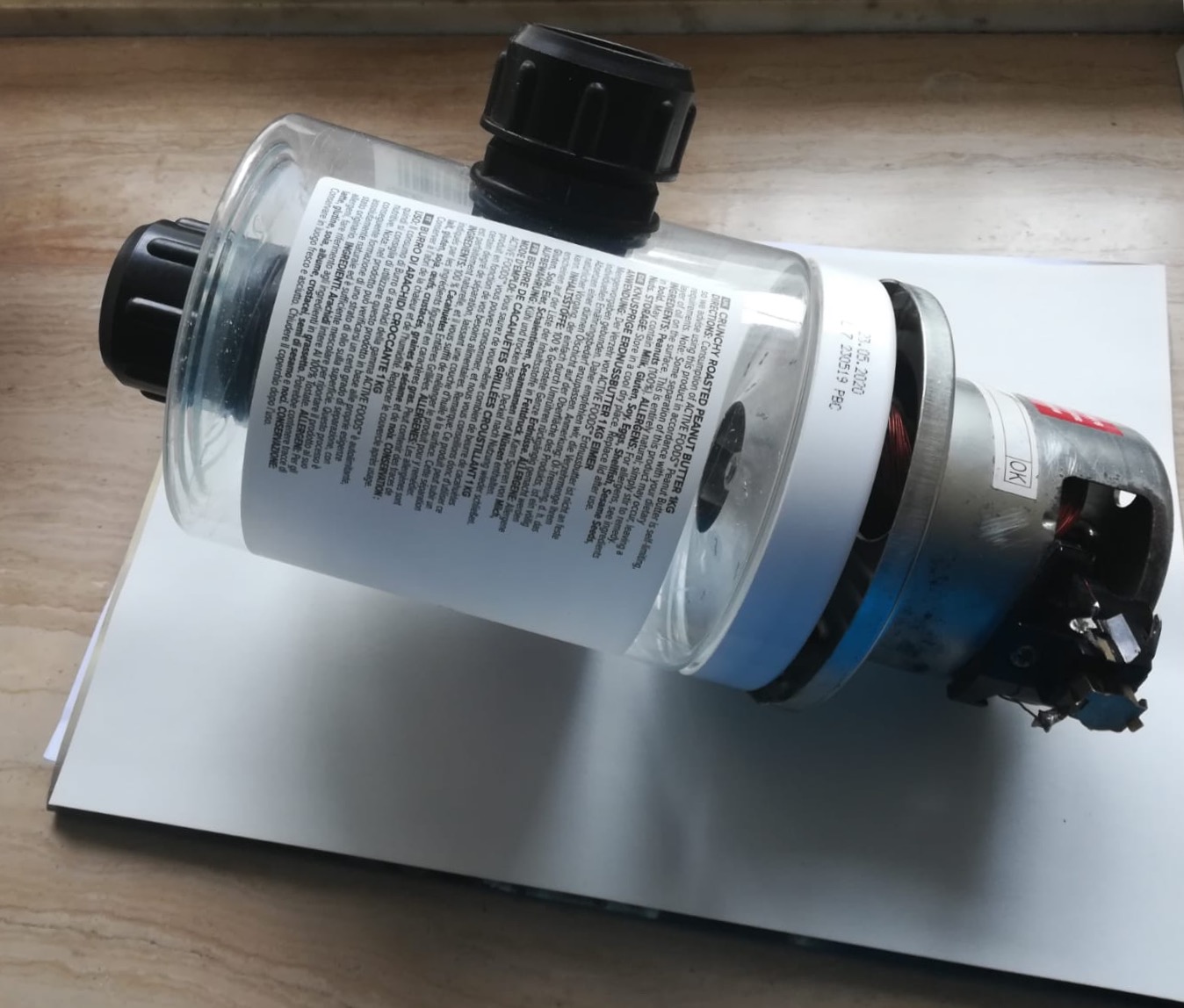

Ciao O_/ Foto Utentewoodcat come te la passi? è da un pó che non ci sentiamo.... Comunque grazie per essere intervenuto...anche io ho trovato solo quelle info! L'idea sarebbe partita da questo tutorial...vorrei realizzarne una pompa da travaso! Il motore sè è quanto dichiarato sarebbe un bell motore e riuscirebbe una bella pompa! Magari aiutandomi co un regolatore di tensione in AC...!? Comunque il video è l'unico progetto di cui dispongo man mano uso ció che ho vista anche la situazione di look down...! Sono accettati consigli magari sull serbatoio che avevo pensato oltre alla sola girandola di realizzare anche una seconda girandola avendo più turbo visto che il serbatoio è lungo...!

Infatti il costruttore è Fuda, adesso Dexun-Fuda, purtroppo è raggiungibile solo il sito dexun (Wuxi Dexun Micro Motor Co. Ltd.) e lì ci sono altre tipologie di motore e non questo, mentre il sito dexun-fuda (Wuxi Dexun Fuda Motor Co. Ltd.) al momento non è raggiungibile...

Ciao Mario volentieri :D sè vi trovate a passare per Guardia Sanframondi il mio paese quanto né vuoi abbiamo da dell ottima Falanghina ad altrettante San Giovese... Io oltre a produrre per una quantità propria sono socio ad una cooperativa (La Guardiense) che insieme ad altre cooperative dell Sannio siamo stati premiati come "capitale europea dell vino " trovi info qua (https://www.laguardiense.it/azienda.php)....per quanto riguarda la pompa sè sareste così gentili da darmi una mano...mi trovo in difficoltà forse il serbatoio mi stà mandando in panne...in quanto è troppo lungo, ora o dovrei trovare un modo di usare la sola girandola propria ed allungare l'albero ed accorciare il serbatoio chiudendolo prima...! :?
