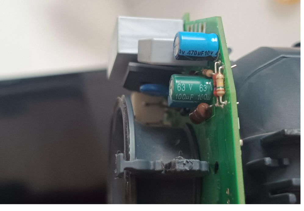

Salve a tutti,
Chiedo scusa se ho creato un nuovo argomento ma non ho trovato risposte nei vari forum ho bisogno del vostro aiuto Ho un Folletto VK 140. Praticamente a velocità 1 si sente il motore un attimo partire e poi si blocca a velocità 3 parte un attimo e si ferma.
Ieri l'ho smontato è un certo punto ho visto che a velocità 1 andava a regolare mentre la velocità 3 andava ad intermittenza. L'unica cosa che ho letto nel forum, parlano di un condensatore da 47 microfarad che potrebbe essere danneggiato il problema è che nella scheda che ho io del motore uno è da 470 microfarad mentre un altro è da 100 che adesso sinceramente non so dove sia il problema. Qualcuno di voi riesce ad aiutarmi???

Metti una foto o due della schedina che controlla il motore.
Visto il difetto, confermo che potrebbe essere colpa del condensatore da 47uF 25V

Messaggioda Foto UtenteDavid12 » 3 ago 2024, 15:23
Ciao Angus a parte che non rieco a inserire le foto mi da questo errore 413 Request Entity Too Large.
ho provato anche a copiarle in paint e a salvarle come img ma mi da sempre il solito errore.
comunque vedendo la foto io quel condensatore li ce l ho da 470 micro farad e no 47 la scheda è rigenerata non è la sua originale.

David12 ha scritto:Ciao Angus a parte che non rieco a inserire le foto mi da questo errore 413 Request Entity Too Large.
le immagini che stai provando a caricare sono troppo pesanti, prova a usare questo tool online per ridimensionarle e ridurre di conseguenza le dimensioni.
aiutatemi :cry:
non cambia nulla, il condensatore incriminato è sempre quello, lo avranno messo di capacità maggiore in una precedente riparazione, cambialo e prova.

il condensatore che ti ha indicato Foto Utenteangus nel tuo caso è da 100uF, ma per quello che costano cambiali entrambi, sia quello da 100uF che quello da 470uF

Messaggioda Foto UtenteDavid12 » 3 ago 2024, 15:48
perfetto allora lunedi li procuro e provo a cambiarli
