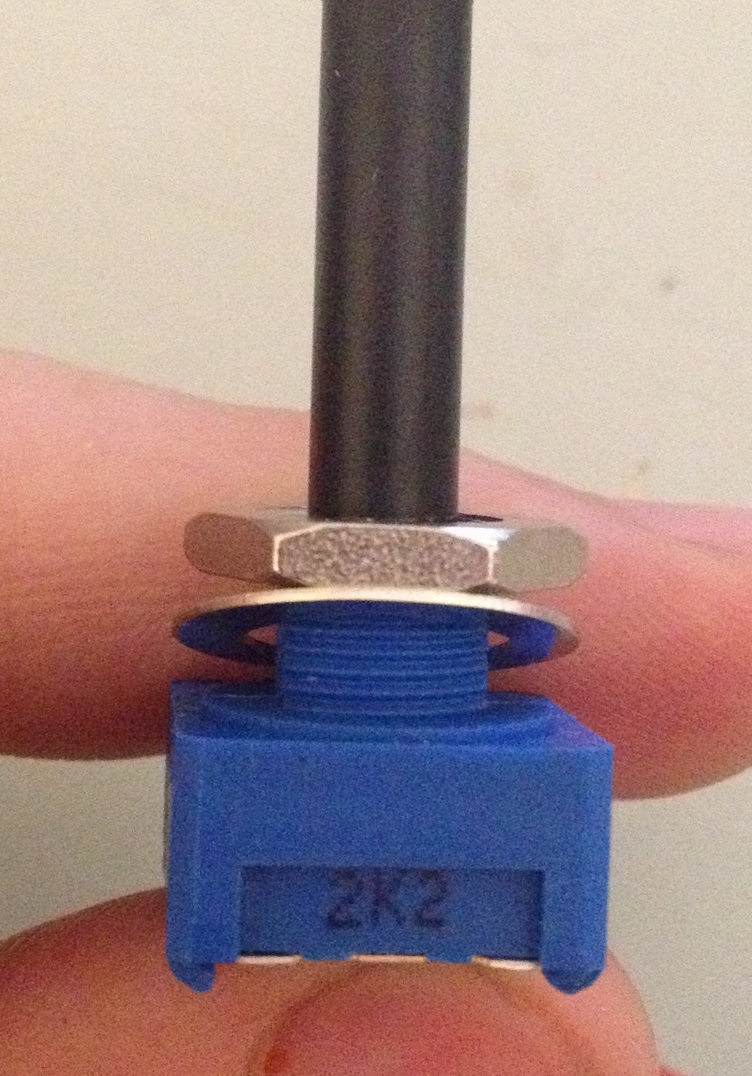

Messaggioda Foto UtenteFedericoSibona » 14 apr 2016, 16:02
Beh, se a metà corsa la resistenza misurata tra cursore ed una estremità è circa la metà della resistenza totale, il potenziometro è lineare, altrimenti no.
Ma il potenziometro è nuovo ? E di che valore di resistenza ?
I potenziometri, avendo contatti striscianti, sono soggetti ad usura. Si può provare ad usarne di recupero, ma non è detto che funzionino correttamente.
Il resistore ed il potenziometro devono avere valori di resistenza tali che il partitore da essi formato assorba una certa corrente prevista dall'integrato. È per questo che non possono avere valori qualsiasi. È sempre meglio mettere valori prossimi a quelli indicati sui datasheet.
Puoi postare foto del tuo montaggio ?

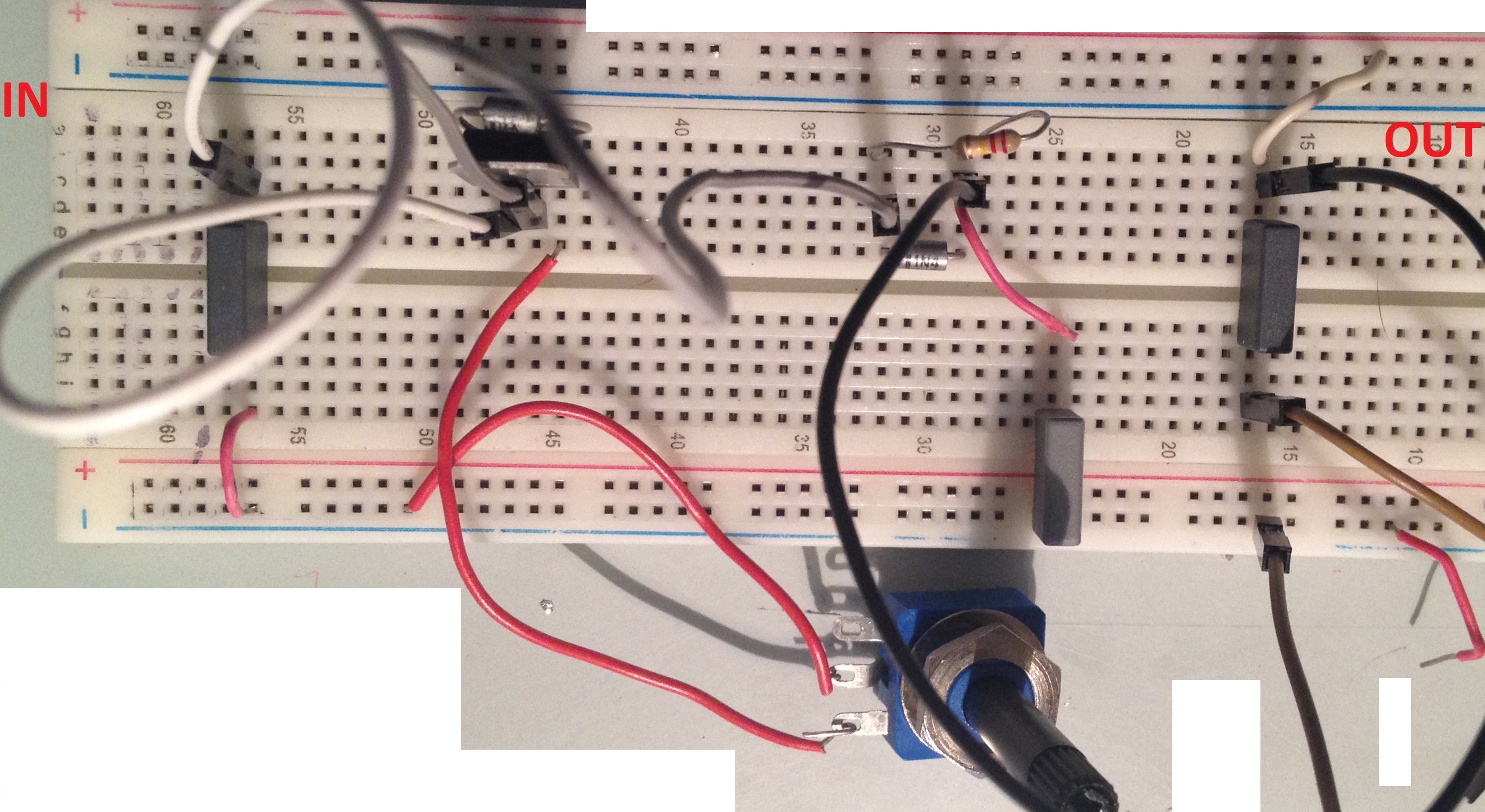

Messaggioda Foto UtenteFedericoSibona » 14 apr 2016, 17:00
Se posti una foto possiamo vedere se c'è qualche collegamento errato.
Controlla di aver collegato correttamente integrato, diodi ed elettrolitico.

[14] Re: Regolatore tensione variabile
Messaggioda Foto Utentecaoscrono » 14 apr 2016, 17:14
potenziometro

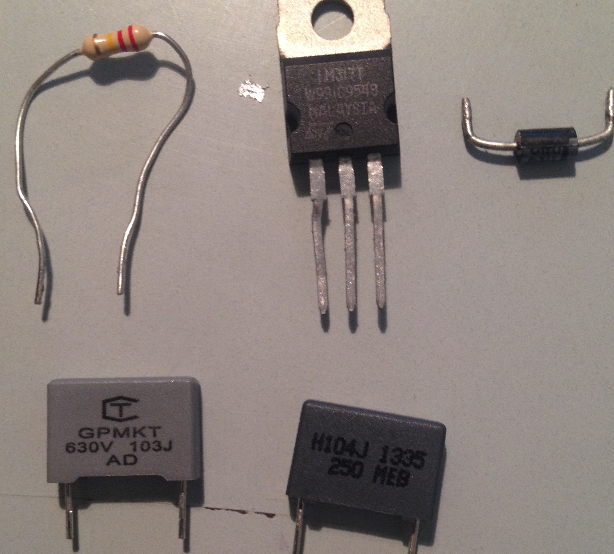

Messaggioda Foto Utentecaoscrono » 14 apr 2016, 17:33
componenti

[16] Re: Regolatore tensione variabile
Messaggioda Foto Utentecaoscrono » 14 apr 2016, 17:35
scusate l'attesa ma non riuscivo a rendere la foto in un formato compatibile per il forum
-2 2
Messaggi: 55
Iscritto il: 2 ott 2015, 12:26
[17] Re: Regolatore tensione variabile
Messaggioda Foto Utentecaoscrono » 14 apr 2016, 17:37
il diodo sull'LM l'ho collegato tra il secondo e terzo piedino. spero che la foto sia chiara
-2 2
Messaggi: 55
[18] Re: Regolatore tensione variabile
Messaggioda Foto Utentemarco438 » 14 apr 2016, 17:56
No, la foto e' tutt'altro che chiara perche' non si vedono i collegamenti al regolatore che sono i piu' importanti.
Comunque, prova a misurare con il tester la tensione tra i pin adj e Vout, quindi ai capi della resistenza da 220 ohm.
P.S. Nel mio schema i diodi sono due ed i condensatori tre; manca un diodo e un elettrolitico. Non che siano indispensabili per una prova ma dopo dovrai metterli.
Quando hai fatto la misura richiesta, prova a togliere il diodo e rifalla.

Messaggioda Foto Utentemarco438 » 14 apr 2016, 18:21
Ora il diodo l'ho visto ma per i condensatori, due sono plastici (e vanno bene) ma il terzo e' elettrolitico e non plastico e da 10uF'.
Poi non hai risposto alle mie domande.
