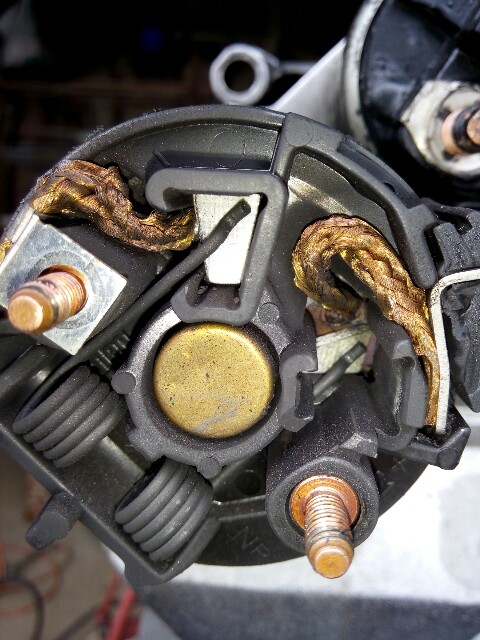

ciao,
stamattina ho tolto il coperchio posteriore del motorino... guardate un po le spazzole...
non vi sembra che una delle due sia completamente consumata, tanto che e' anche in posizione storta e la molla e' a fine corsa?
secondo voi e' quello il problema?

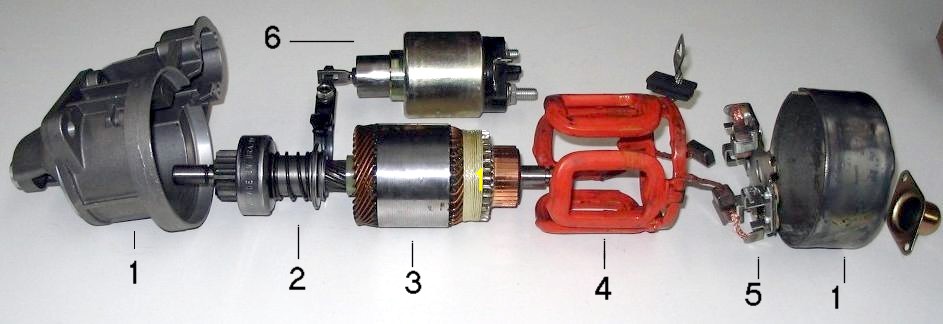

Ho scovato questa foto in esploso di un motorino
Magari, vedendo com'è fatto in dettaglio, riusciamo a capire meglio
Al di là dei km percorsi, è strano che una spazzola sia consumata più dell'altra in modo così marcato
Inoltre, mi incuriosisce che nel motorino di
lodovico le spazzole sembrino essere in posizione assiale anzichè radiale;
lodovico, puoi confermare?
in effetti è un motorino strano, ha le spazzole assiali, a forma trapezoidale e sono a 90°.
Sul fatto che siano assiali, avevo già visto motorini, ma di piccola potenza.
Sulla forma trapezoidale, forse è per seguire la forma che può avere il collettore che sarà a settori.
Sui 90° ....non credevo fosse possibile............
Certamente ad ogni cambio di spazzole il collettore va rettificato e controllato le bronzine .
