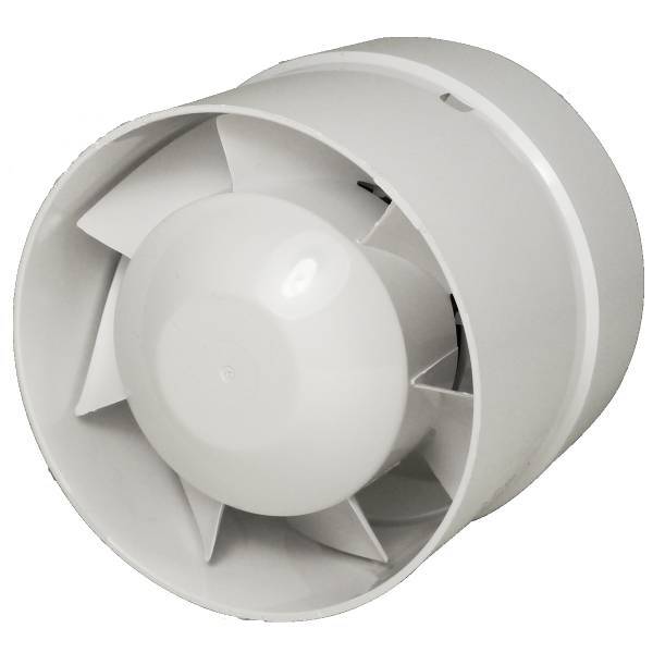

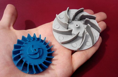

setteali ha scritto: io ti avevo detto che non si puo rovesciare la ventola ( non c'è ), te l'ho detto in [ 3 ] .
scusami Foto Utentesetteali, avevo letto, ma non mi era immediato immaginare che capovolgendo la ventola ottenevo lo stesso effetto che facendo girare al contrario il motore :mrgreen:
e infatti, pensandoci bene, non e' vero, dipende da come e' fatta la ventola...
scusa l'ignoranza,in che senso, nell'aspirapolvere non c'è la ventola? forse non si chiama cosi? si chiama turbina? (ripeto, sono molto ignorante in materia.
perche se cerco con google 'ventola aspirapolvere' ottengo cose di questo tipo:
una centrifuga?
io immaginavo ci fosse dentro una cosa del genere:
estrattore assiale?

[13] Re: trasformare aspirapolvere in soffiapolvere
Messaggioda Foto UtenteTardoFreak » 7 gen 2018, 1:26
Se c'è la turbina non puoi trasformare una pompa in una ... spompa.
Se c'è una ventola assiale devi trovarne una con la direzione invertita, se la giri la direzione non cambia.

[15] Re: trasformare aspirapolvere in soffiapolvere
Messaggioda Foto Utentesetteali » 7 gen 2018, 1:40
non sono riuscito a trovare un motore da spirapolvere smontato per farti vedere come sono fatti
Il motore è quello in foto e nella parte chiusa in metallo, c'è una turbina a 2 o 3 stadi de farla girare nell'altro senso, proprio non funziona.

[16] Re: trasformare aspirapolvere in soffiapolvere
Messaggioda Foto Utenteclaudiocedrone » 7 gen 2018, 3:17
:-) Foto Utentelodovico, non tutti gli aspirapolvere sono uguali ma in nessuna tipologia per trasformarli in soffiatori si può far girare il motore al contrario o invertire la girante; se proprio vuoi che il tuo aspirapolvere soffi, indipendentemente dalle motivazioni, non hai altro sistema che inventarti qualche raccordo per poter inserire il tubo al posto del sacchetto filtro;
i vecchi (non conosco i nuovi) Folletto avendo il blocco motore separato dal resto eran semplicissimi da far soffiare; i bidoni aspiratutto invece hanno di loro l'uscita dell'aria fatta per innestarci il tubo e essere usati come soffiatori. O_/
