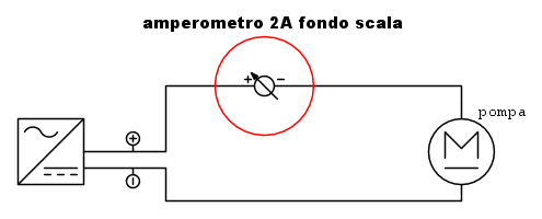

[15] Re: semplice 'amperometro'
Messaggioda Foto Utentesetteali » 15 mag 2018, 19:51
Ciao ,
potresti anche usare un semplice amperometro in serie ed avresti sotto controllo il consumo reale, se hai in casa un qualche strumentino analogico lo puoi usare, devi soltanto metterci una resistenza di shunt adeguata, ma è semplice metterla o farla.
O_/ O_/
Alex

[17] Re: semplice 'amperometro'
Messaggioda Foto Utentelodovico » 26 mag 2018, 14:56
eccomi
alla fine non mi e' servito l'amperometro
sapete perche'?
ho un avviso sonoro dato dal rele che ho messo, attivato dall'interruttore galleggiante
in pratica quando il liquido supera un certo livello l'interruttore galleggiante attiva il rele che apre/chiude il circuito che alimenta la pompa
questa si attiva rimettendo il liquido 'in eccesso' in circolo e a quel punto il galleggiante scende e fa scattare nuovamente il rele' :D
cosi ora sulla mia pluriel ogni viaggio e' accompagnato da questo simpatico tic - tic sintomo del buon funzionamento del sistema :D :D
