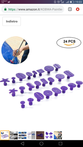

bene intanto sono riuscito a trovare uno slide hammer a buon prezzo (15 euro) su amazon, mi arriva domani
ho gia la pistola e colla a caldo , intanto posso fare qualche prova su fusti di lamiera che ho a casa, dopo avergli tirato qualche sassata :D
mi mancano solo i tappini/linguette/ventose, ovvero questi qui:
ma visto che ho la stampante 3d, ho pensato di stamparmeli, copiandoli o creandoli ad hoc per i miei bolli...
il problema e' che ho letto che questi sono di NYLON ma io non ho filamento di nylon , solo ABS , PETG e PLA...
mah provo a stamparli in PETG , chissa' se va bene lo stesso...
ho letto che i tappini con scanalature sono quelli che tengono di piu' la colla...e quindi o si stacca la vernice dell'auto o si rompe il tappino :mrgreen:

[19] Re: come riparare ammaccature grandine
Messaggioda Foto Utentelodovico » 10 gen 2020, 13:21
eccomi,
devo dire che il sistema funziona...
ho provato e i bolli ora quasi non si vedono piu'..
appena posso allego le foto
