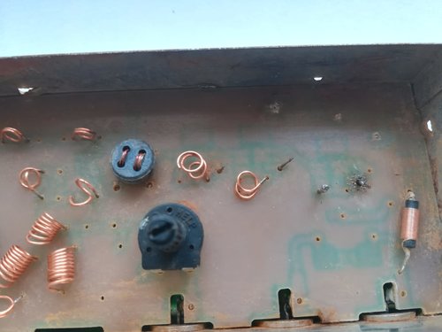

Ma ci saranno mai state o sono dei semplici Test Point?
Senza induttanze, semmai ci fossero state e a prescindere, non può funzionare!

Quel amplificatore era in opera quando non c'era il digitale non vorrei che la sua taratura non sia idonea per farlo funzionare.
quelle spire non centrano nulla perche sono state tagliate in fase di taratura, si vede dal fatto che sono state girate dal lato opposto

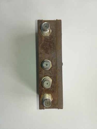

Messaggioda Foto Utentemario663 » 19 apr 2020, 14:07
No ragazzi l'amplificatore è DTT è utilizzato ancora oggi questo modello sè parliamo di mancanza di filtraggio LTE si ....però come già detto forse per agenti atmosferici il box è la fascetta di tenuta chissà che fine avranno fatto!!...peró io noto i punti della foto evidenziati come arruginiti è così anche la schermatura è tutta arruginita....(dopo magari posteró una foto)...sono sicuro che lui ad essere guasto perché sostituendolo con uno nuovo l'impianto è tornato come nuovo!

Messaggioda Foto Utentemario663 » 19 apr 2020, 14:50
Come potete notare la schermatura è arruginita...! ho cercato di fare anche una foto a messa a fuoco per farvi notare le spire interrotte..come si potrebbero ricostruire?

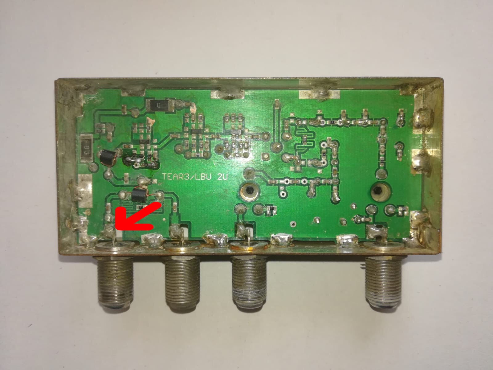

Messaggioda Foto Utenteelektronik » 19 apr 2020, 18:25
accanto alle due bobine tagliate si vedono due reofori con punti di saldatura e la potrebbe mancare qualcosa, a questo punto direi che il problema possa risiedere anche nei potenziometri.
