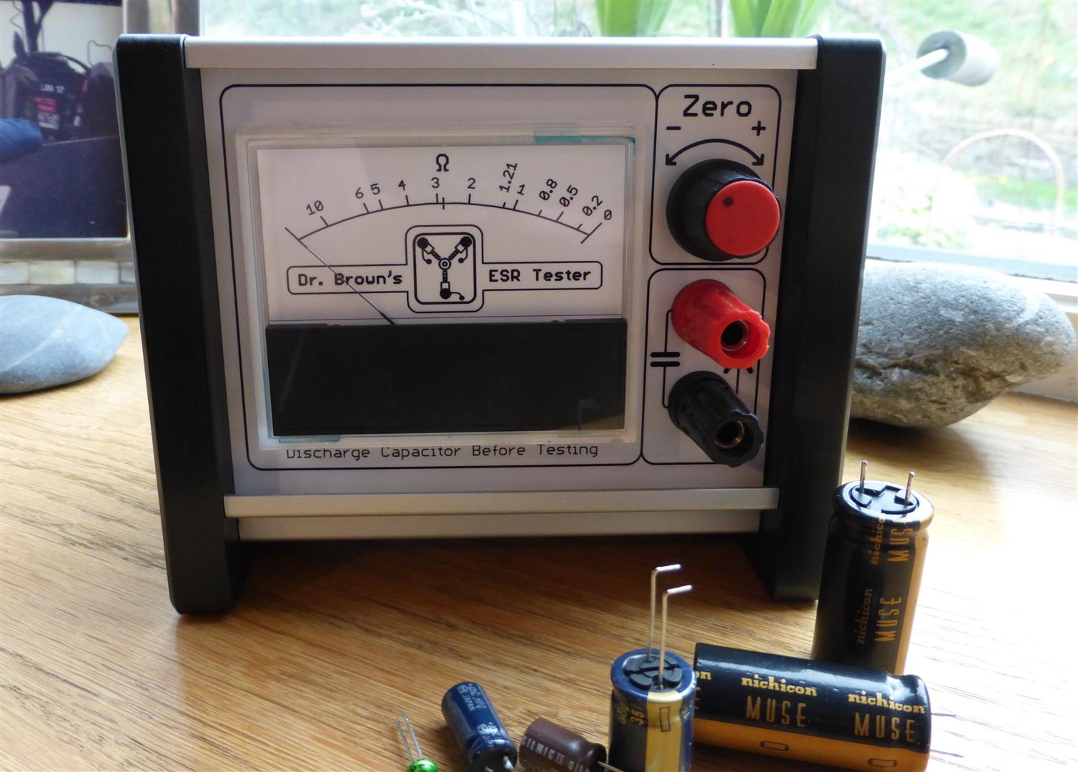

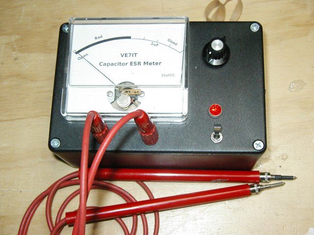

gianniniivo ha scritto:Più che puntali, dovresti utilizzare delle piccole pinzette a coccodrillo saldate a fili molto corti, più o meno 10cm...
Quindi sono errati tutti questi inbox in giro sparsi sulla rete!

Non saprei, ma io ho detto qualcosa di diverso...

Hai detto che i cavi devono essere corti e con i puntali a pinze di coccodrillo!! In rete tutti che l'inboxano con le boccole altro che cavi corti e puntali a posto dei coccodrillo!!

Oellah! Siamo un po’ nervosetti o sbaglio?
Ho semplicemente inteso dare un contributo per minimizzare un possibile problema, ma tu fai pure come fanno in rete, mi era sembrato che la discussione l’avessi avviata tu.
Inoltre, tanto per chiarire un basilare concetto: la maggioranza non è affatto garanzia o sinonimo di intelletto. Pensa che in Democrazia, la maggioranza decide anche quando sbaglia, figurati se può essere perdutamente attendibile su internet…

E chiaro che da strumenti come questo non si può pretendere la professionalità, la cosa che a me interessa e che lo strumento mi indichi se il condensatore e ancora nella norma per essere ancora adatto al restare in quel circuito, ho guardato lo schema con i 4 coccodrilli che e adatto alla misura della resistenza interna solo dei condensatori da 100uF in su da 1uF a 47uF non funziona quindi anche se più preciso, per il mio lavoro non sarebbe adatto, quelli che ho costruito io li ho adattati per testare anche condensatori poliester, ceramici ecc. da 15nF in su per evitare di dissaldarli dal circuito per poterli testare, un condensatore che ha una ESR alta se si misura con un capacimetro evidenzerà una capacita molto più bassa del suo valore originale.

Ciao Foto Utenteelektronik, sicuramente gli strumenti professionali sono differenti ma l’oggetto della discussione era un altro. Purtroppo mi hanno interrotto e non ho letto tutto il testo linkato da Pietro, al contrario mi sarei accorto che anche l’autore di quella pubblicazione raccomandava cavetti corti e, accorgendomene, non ne avrei parlato. Quel che non è comunque opinabile è che i cavetti lunghi e precariamente collegati concorrano a peggiorare l’affidabilità della misurazione, con buona pace della maggioranza del web, tutto qui…

No no ma figuarati :D anzi volevo solo capire sè i cavi devono essere corti all massimo il condensatore alle boccole poi lo inseriscono con i refori all'interno sè nó prolungandoli con i cavi anche cre sicuramente qualche problema!
gianniniivo ha scritto:Ho semplicemente inteso dare un contributo per minimizzare un possibile problema, ma tu fai pure come fanno in rete, mi era sembrato che la discussione l’avessi avviata tu.
Infatti io te né rimgrazio :ok:
gianniniivo ha scritto:Inoltre, tanto per chiarire un basilare concetto: la maggioranza non è affatto garanzia o sinonimo di intelletto. Pensa che in Democrazia, la maggioranza decide anche quando sbaglia, figurati se può essere perdutamente attendibile su internet…
Questo è vero ma ci sono molti utenti anche qui sull forum che l'hanno inserito addirittura in un multimentro analogico facendo comunque una prolunga dalle boccole delle tester....che facciamo non crediamo nemmeno loro!?

Esatto :ok: ed è per questo che io volevo intercambiare il TL084 con il 4558 credendo di poterlo fare ma dopo i vostri consigli ho capito che necessito per forza dell suo circuito che appresteró a realizzare!!....prima perô voglio tentare di vedere sè aggiungendo un condensatore da 2000pf riesco a risolvere il problema dell gavallometro!

Ok mario663, sul Forum non ho trovato niente di quel che dici ma questo potrebbe dipendere dal criterio di ricerca. A me risulta che la lunghezza e la distanza dei e tra i cavetti influisca sulla misurazione, ma non vado oltre.

Má sicuramente sarà come dici infatti sarà la prima prova prima dell inteporre un condensatore da 2NF ;-) grazie mille per i consigli! :ok:
