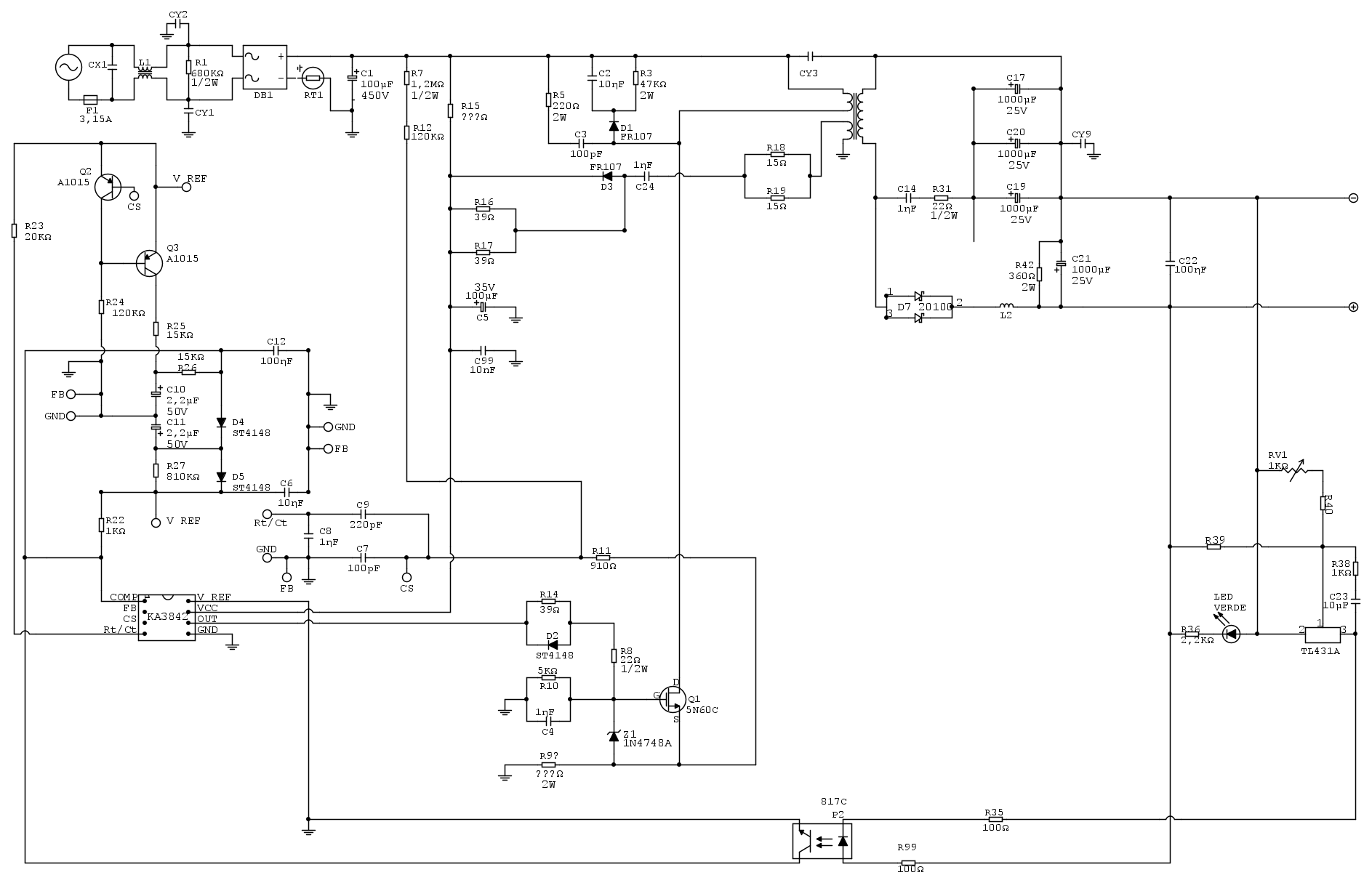

Una formula c'e`, ma non e` detto che riesca ad applicarla, se non sai i vari elementi e il campo di validita` della formula. Potrebbe essere qualcosa del genere R_9=1\text{V} \sqrt{\frac{\eta f_{sw}L_p}{2P_o}}
Se la metti troppo piccola puoi sovraccaricare l'alimentatore e distruggerlo, troppo grande l'alimentatore non riesce ad erogare la potenza voluta. La resistenza deve essere antinduttiva.
Il fatto che ti abbia detto un valore molto diverso dagli altri puo` essere dovuto a un mio errore, in elettronica e` facile sbagliarsi!

Ecco lo schema rivisto e corretto. Spero che ora sia più comprensibile. Se ci sono altri errori o consigli, fatevi avanti. Ho indicato la terra della 220 V allo stesso modo del riferimento negativo del C1...non so se sia effettivamente corretto usare lo stesso simbolo.
comunque a parte questo, ho confrontato lo schema gentilmente recuperato da IsidoroKZ con il mio ed effettivamente sono davvero molto molto simili.
Penso che quello che è indicato in quello schema con R5 da 0,7 ohm corrisponda al mio R9, mentre la R12 da 270K corrisponda al mio R15. Potrei usare questi valori o meglio fare qualche calcolo?
Grazie.

C24 non mi pare possa essere collegato in quel modo, lo stesso per C7 C8 e C9. FB no può essere collegato a ground.
Il simbolo di ground non è quello che avevo indicato, studiati questo.

Azz Sarebbe simpatico evidenziare gli errori anziché fare polemica. Fosse anche un elenco lungo 2 pagine, sarebbe sicuramente più utile di certi commenti. Lo scopo del forum penso sia di aiuto e confronto.
IsidoroKZ il tuo simbolo indicava credo punti allo stesso potenziale. Grazie per le indicazioni. Ora rivedo.

Voglio precisare che avevo evidenziato il fatto che probabilmente i simboli di terra erano errati e avrei dovuto usare 2 simboli diversi. Mi sono concentrato molto sul corretto collegamento dei vari componenti (e mi sono cecato gli occhi, credetemi) e ho dato poco peso ai simboli di terra ecc. Sicuramente sbagliando. Un circuito dovrebbe essere perfetto dalla A alla Z specialmente per quanto concerne la sicurezza. Me ne scuso e correggerò ulteriormente lo schema.
A proposito di schema, effettivamente C24 era collegato male, e l'ho sistemato.

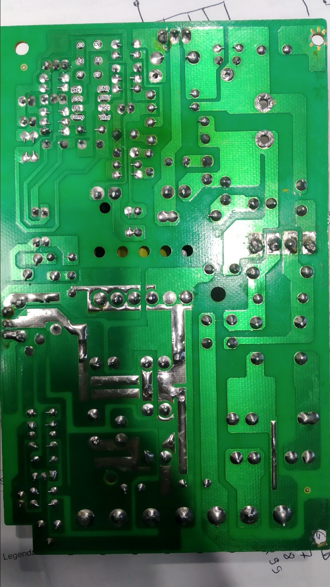

Invece C7 C8 C9 e FB mi sembrano collegati bene. Ho fatto una foto al lato componenti mettendo i nomi dei componenti. Se zoomate in alto a sinistra si vedono.
FB è collegato direttamente a GND, che a sua volta è direttamente collegato al negativo del C1 mediante un ponticello.
Risistemo anche i simboli poi rimetterò lo schema, sperando di non fare impallidire nessuno.
Grazie per l'aiuto intanto.
