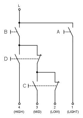

Propongo un ripiego ( mi riferisco allo schema elettrico del post 4):
Cortocircuita il condensatore da 15 uF.
Premendo il pulsante R avrai la massima velocità (visto che il pulsante BK pare guasto).
Perderai la velocità minima, ma forse non è importante.

Lo schema che avevo riportato al post 4 era semplificato per mostrare il principio di funzionamento, il commutatore della cappa è un po' più articolato da quello che si vede nella foto e dovrebbe essere così:
La mia proposta di prova, ovvero usare l'interruttore C per l'alta velocità e rinunciare alla media, lasciando inutilizzato l'interruttore D che sembra non funzionare (almeno per quanto riguarda il contatto NO) potrebbe essere considerata un ripiego equivalente a quanto proposto da Foto UtenteMarcoD.

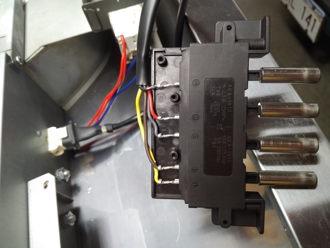

Se preferisci la prova è equivalente a mettere in contatto il filo marrone con quello nero per vedere se effettivamente il motore si avvia alla terza velocità.
@Nicsergio: Intendi sullo switch immagino?

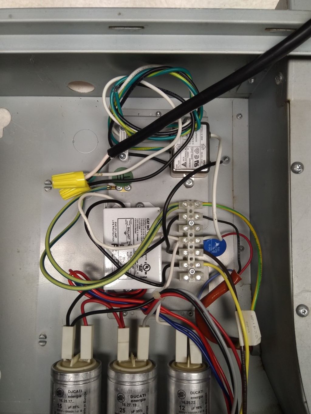

Quindi disconnettere il nero dal 4 e connetterlo insieme al marrone L?
I due sono già connessi nella morsettiera:
Quindi penso sia nello switch per provare che il numero 4 e' il problema?
Quindi premendo il 1°pulsante sulla sinistra (I+L) dovrebbe andare alla massima velocità, oltre ad accendere la luce.
E se invece il motore non parte lo stesso?
Me lo confermi prima che faccia una stupidaggine?
Grazie!
