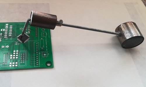

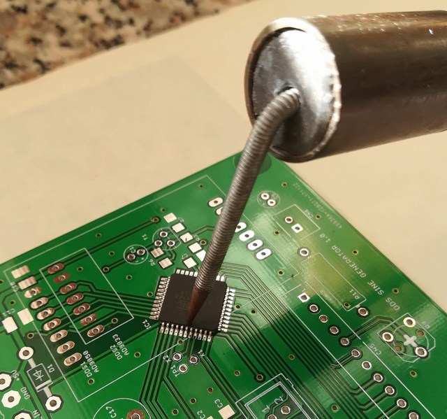

Messaggioda Foto Utenteedgar » 30 ott 2022, 10:42
Prendendo spunto da un attrezzo visto in rete, ho costruito questo aggeggio molto artigianale ma di grande comodità per tener fermo il componente da saldare
Due tubetti di rame riempiti di piombo, un morsetto serrafilo e un pezzo di barra filettata appuntita con la mola.

[16] Re: SMD - Che cosa occorre per poterci lavorare da hobbista?
Messaggioda Foto Utentevince59 » 30 ott 2022, 12:01
terribile...direi preistorico :mrgreen: :mrgreen: :mrgreen:

[17] Re: SMD - Che cosa occorre per poterci lavorare da hobbista?
Messaggioda Foto Utenteedgar » 30 ott 2022, 12:13
[Cit.]Non importa se un gatto è bianco o nero, finché cattura i topi[/Cit] :mrgreen: :mrgreen: :mrgreen:

[18] Re: SMD - Che cosa occorre per poterci lavorare da hobbista?
Messaggioda Foto UtentePiercarlo » 30 ott 2022, 12:18
Mah... perché non una goccia di colla a caldo? (chiedo perché non so, magari è una cagata pazzesca per qualche buona ragione).

[19] Re: SMD - Che cosa occorre per poterci lavorare da hobbista?
Messaggioda Foto Utentevince59 » 30 ott 2022, 12:37
...è una cagata pazzesca...il componente si riscalda e la colla finisce sulle piste e tra l'altro crea spessore.
Tieni conto che basta tener fermo il componete pochissimi...appena anche solo un piedino fa presa, ti fermi un attimo aggiusti il componente e conitnui la saldatura...e poi immagina di mettere colla a caldo su un 8 pin o qualche resistenza o condensatore...impossibile. Io tengo fermo, dopo avere prima tolto lo stagno dalle piazzole con la garza metallica, con una pinzetta a punte fini.

[20] Re: SMD - Che cosa occorre per poterci lavorare da hobbista?
Messaggioda Foto UtenteEtemenanki » 30 ott 2022, 12:58
E' uno dei tanti sistemi (presitorico, ma che funziona :mrgreen: ), e va abbastanza bene se si ha un bel piano di lavoro sgombro e pulito (ho sentito dire che ne esistono, anche se non ne ho mai visto uno di persona :mrgreen: )
Come alternativa ci sono le colle attivate con gli UV, ma si possono usare solo su certi componenti e dove non si rischia che vadano sui pad, oppure delle colle specifiche, ma per uso hobbystico costano troppo (e comunque rendono poi quasi impossibile la dissaldatura in caso di riparazioni) ... se si ha un piano con la possibilita' di fissarci qualcosa, anche delle listelle di acciaio sottile possono andar bene, ma il pesone "mazzachip" :mrgreen: e' ancora il piu pratico per l'uso al volo.
Comunque, come dice ancheFoto Utentevince59, serve giusto per allineare il componente e saldare i primi 2 o 3 piedini, poi pensano loro a tenere in posizione per il resto delle saldature.
