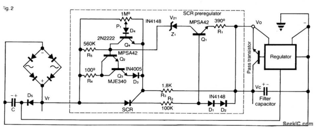

Volendo puntare sulla l'autocostruzione visto la tensione elevata per ridurre la dissipazione sui finali (e migliorare il rendimento) si potrebbe utilizzare un preregolatore a Scr.
Io non ho schemi di questo tipo da consigliarti ma sicuramente qualcosa si trova.
Forse Foto Utenteedgar o Foto Utenteelfopotrebbero avere qualcosa da consigliarti in proposito.
Giusto come esempi.
https://electronicprojectsforfun.wordpr ... -supplies/
W l'autocostruzione e ancora meglio il riutilizzo modificato :mrgreen:
Riguardo gli switching si possono fare cose davvero ottime partendo da alimentatori di server e/o computer di buona marca.
La spesa per le modifiche è quasi sempre molto ridotta.
Servono molte ore di reverse engineering e un po' di esperienza.

Messaggioda Foto Utenteedgar » 2 mar 2023, 11:11
stefanopc ha scritto:si potrebbe utilizzare un preregolatore a Scr.
Giusto come esempi.
Ho preso spunti anche io da questo sito, volevo però segnalare uno schema, che ho trovato anche su altri siti, tanto palesemente errato da far pensare ad un pesce d'aprile :mrgreen:

Messaggioda Foto UtenteElidur » 2 mar 2023, 12:53
Bisogna vedere se poi riuscirà ad eliminare il rumore generato dal preregolatore. Poi anche 42V A.C. sono poco raccomandabili per la Vce dei 2N3055. La tensione in D.C. sarebbe troppo vicina al limite.
